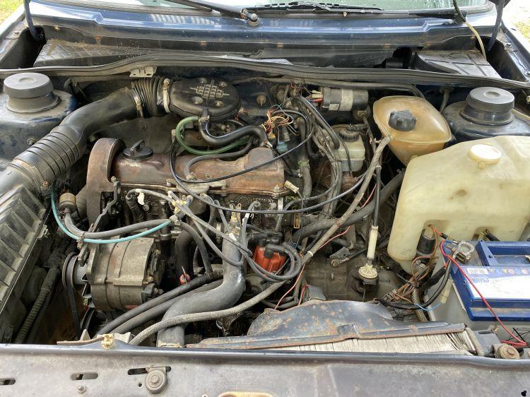

Har en älskad golf 2 från 1985 (innan aug) med 1.6 liters motor, förgasare, manuell växellåda och manuell choke som jag har allt mer problem med. Det har blivit successivt värre sen förra sommaren.. och nu börjar situationen bli ohållbar.
Bränsleförbrukningen är uppe i minst 1 liter milen (drog 0,7 förra sommaren) och värst är de konstanta motorstoppen.. Hon dör vid tomgång och även när jag saktar in för korsning och parkering m.m. Om jag inte drar choke, då går det bra.
Sitter en Solex-förgasare på, 21083-1107010..
Tändstiften är svarta...
Har bytt tändstift, två vakuumslangar, ställt tomgångsvarv. Kompressionen är ca 13 bar på alla cylindrar (ska ha 9-12 bar ny, så det är förhöjt, men åtminstone jämnt). Första gången jag bytte olja fanns det rätt mycket metallrester i, men senast såg det bra ut.
Kan också nämna att när jag köpte bilen (och den gick bra) så var slangen till vevhusventilationen trasig och hålen igentejpade.. Känns som att dessa problem började när jag satte dit en ny slang.. men kan även vara ett sammanträffande.
Kan även konstatera att det är tjockt med vad jag antar är oljespill här och var i motorrummet så måste läcka eller ha läckt i varje fall.. Håller på att tvätta rent för att se varifrån det kommer.
Jag meckar så gott jag kan, men har precis tagit steget från en cylinder (moped) till fyra, så det börjar bli väldigt svårt förmig nu. All hjälp välkommen!! Vad tror ni ger dessa symptom?

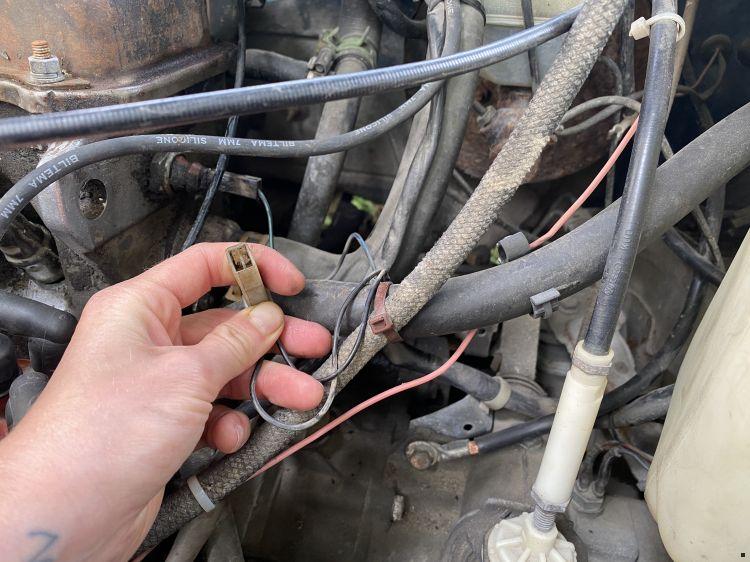

Ingon
Golf 2 CL 1.6 1985 Ort: Gotland |
| Fre 16 aug 2024 10:54 |
| Antar att det är den berömda säkring 17? Kollade den nu. Den är hel och fin..
