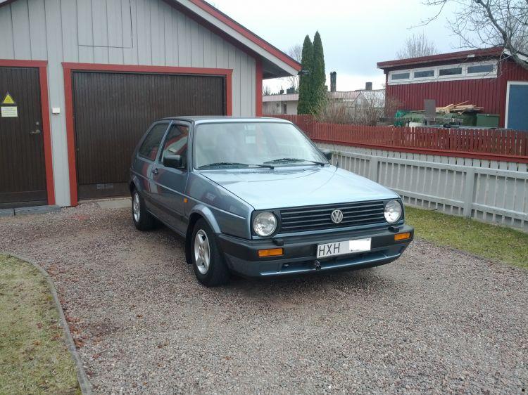

God afton!
Införskaffade mig en ny kärra för ett par månader sedan, tänkte att det kanske är dags att visa upp den här på forumet.
Bilen såldes till mig i ett orört och bevarat skick, helt och hållet orginal, och faktiskt ganska så fin både utvändigt och inredning och så var även det i ett väl skött och fint skick.
Bilen hade tidigare ägts av en äldre dam som jag förstod det som även är den enda ägaren sedan bilen var ny. Smile
Har lite framtida planer runt bilen, då jag hade tänkt att skruva lite på den på en lagom nivå utan att ta bort allt för mycket av det som är fint och bevarat. Har tänkt mig att byta till coilovers framöver och att byta lampor runt om till klarglas och sätta dit en "GTI" Grill med de inbyggda extraljusen, sätta dit angeleyes och lite så för att jag ska få den som jag känner är fint. Ska även köpa mig lite nya fälgar och så vidare,
Som ni ser så har inte gått speciellt många mil, den är även fullservad genom alla år fram tills för ca 300 mil sedan Smile
Helt och rent!
Det var väll ungefär vad jag hade att visa er idag, kommer att uppdatera någon annan dag när det väl händer något.
Kommentera gärna.
