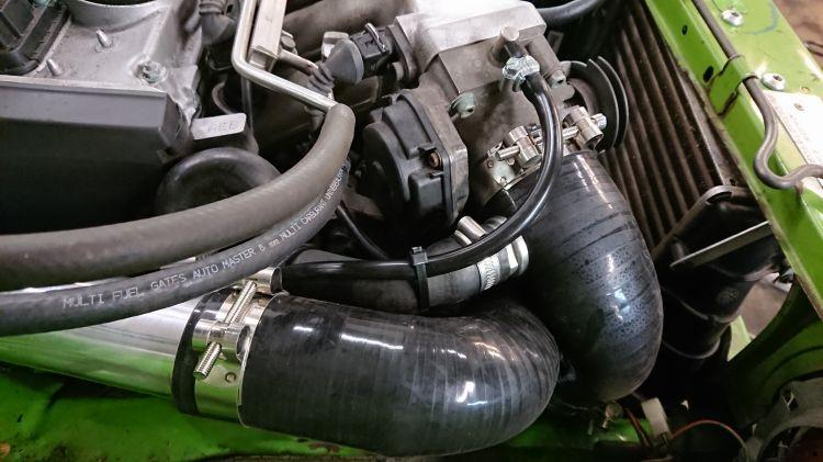

Vad gjorde du för o sänka expansionskärlet??. Har mitt stag precis vid locket med...
gerward
Golf 2 1.8I GL 1992 Ort: Göteborg |
| Ons 14 mar 2018 20:46 |
| Grandell79 skrev: | Vad gjorde du för o sänka expansionskärlet??. Har mitt stag precis vid locket med... |
Hej, slipade ner kanten med ca 2 mm på varje sida med en kapskiva på vinkelslipen och en lite sliprondel på en dremell. Fungerade förvånansvärt bra.

| Kanten på burken eller på fästet?
gerward
| Ons 14 mar 2018 21:15 |
| Grandell79 skrev: | | Kanten på burken eller på fästet? |
Kanten på burken. Noterade dock att det var viktigt att få den jämn hela vägen så att den gled ner i fästet på bilen smidigt.

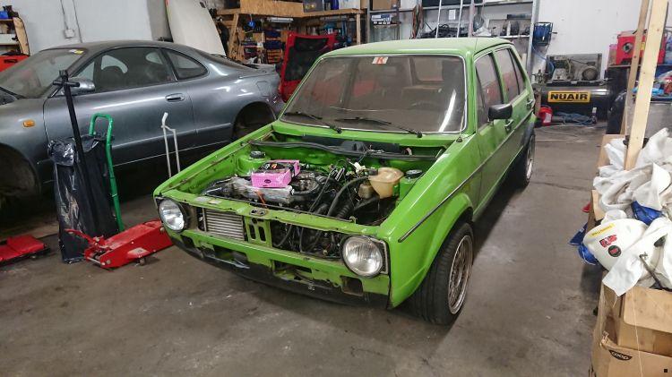

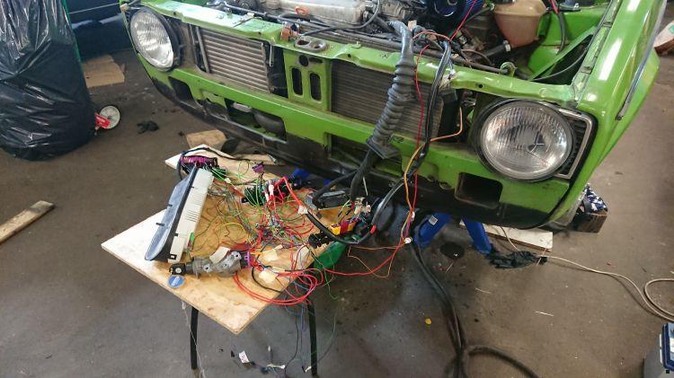

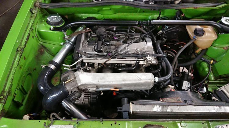

Vi svetsade den själv med lite mixade rördelar från Biltema! Kul, det är bara att köra, men det tar sin lilla stund att få allt på plats
Då har arbetet fortskridit. Då var bilen uppstartad, startade snällt men har lite ojämn tomgång just nu, behöver nog bli ordentligt varm, stått i ett år...
Den provisoriska elhärvan, notera att mätarhuset är med för Imobilizern...
Sen en dålig film, men den startade iaf!
https://youtu.be/Lwp1rR8Sf6o
Kopplade sedan in en Immo Emulator från ebay.
https://www.ebay.co.uk/itm/273058595741
Tro det eller ej, men den fungerade, väldigt oklart hur men nu behövs inte mätarhus eller givare från nyckeln. Så nästa steg är att rensa klart härvan samt att koppla in den i MK1:ans tändlås.
Så nu är det:
- lufta bromsar
- koppla klart elen inkl box för ECU i motorrummet
- svetsa klart avgas
- underedsbehandla där vi svetsat fast delar undertill
- spolarvätskebehållare
- gasvajer
Så inte mycket kvar innan provtur
