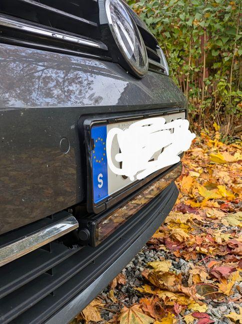

Tittat på Osrams LED lampor men de finns bara till halvljuset? Det är helljuset man vill förbättra. Vilken ljusramp under regskylten har du monterat?

SUPERVISION FUSION 600 X PE från Ljusgiganten är rampen som jag satte dit. Mina helljuslampor är H9 men där tänker jag testa med Kina lampor.

Vill du lägga ut bild på hur rampen ser ut?

Sön 13 okt 2024 14:01 Svara med citat
OlleK
Golf 7 1.5 SC ACT -20 Ort: Forshaga
Sön 13 okt 2024 14:03 Svara med citat

Snyggt så vill jag ha det.
