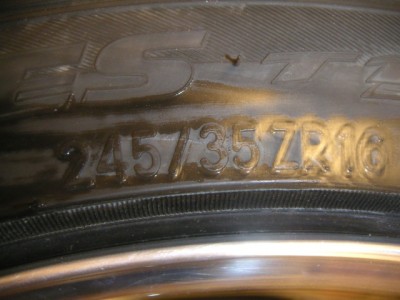

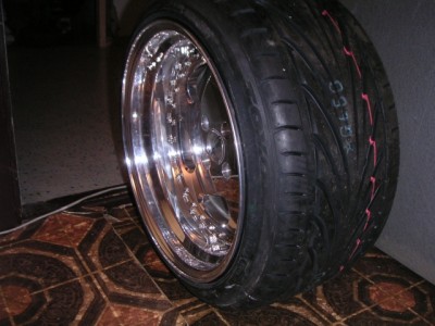

ska du ha feta fälgar med ET som jag själv har köpt krävs de berddning för att få de riktigt bra och fär att kunna sänka till ett gött tysk utseende.
Mina är 9" fram med et 20 och 10" bak med et 8. 215 fram och 245 bak båda 35 profil.
//Freddan
Fet golf 2:a!
