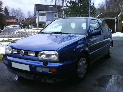

Nytvättad idag Very Happy
Får passa på när tanten e borta å dottern sover Wink Tyvärr bara mobilbilder, men man ser ju vad det är iallafall....
Det är trots allt en bruksbil, men man dreglar likväl över allt som man kan köpa till, styling och liknande... men det kommer säkert framigenom.
Typ: VW Golf GL 1,8i 1996. Cirkapris enl Konsumentverket: 37200:-

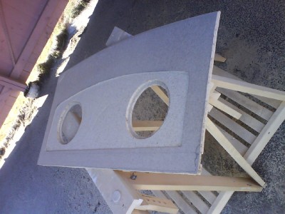

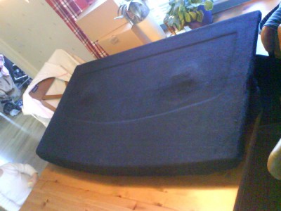

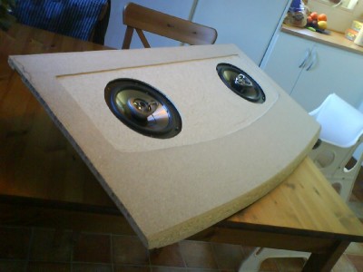

Så till ljudbilden.... Endast framsystemet fanns, men det var draget kablar till ett eventuellt baksystem. Men allt var orginal. Jag ville inte sabba hatthyllan, dessutom är det ganska uppenbart om man har sina högtalare fullt synliga, så jag beslutade mig för att bygga en egen Smile
Till Hornbach och köpa 22mm golvskiva, figursåga och fräsa ur. Högtalarna försänktes och skruvades fast, steget monterades imellan dom. Allt kläddes in och voilá, bompa utan att det syntes så himla väl.

Men angående hatthyllan... du kan ju inte ha filt över högtalarna?Very Happy Måste ju försämra ljudet avsevärt, plus kanske inte så bra om högtalarna slår mycket...
Då e de ju bättre att helt enkelt tona rutorna om du inte vill att de ska synas utifrån... de gjorde jag iaf! (snyggt me tonade rutor oxå ju)
Jopps
Golf 3 GL 1.8 i -96 Ort: Göteborg
Lör 03 mar 2007 21:36 Svara med citat
Tack..
Det försämrar mellanregister och diskanten, men där tar framsystemet över istället . Efter solfilmen kommer nog filten bort, sen skall framsystemet uppdateras med Smile

Jäklit smart att gömma högtalarna så där så men slipper bli av med dom så fort bilen står lite obevakad..och ännu smartare att ha steget där under, har försökt komma på ett bra ställe där jag kan ha mitt steg utan att de är i vägen när man har matkassar och annat skit där.
Sen kan man ju göra snabb kopplingar också så man kan lyfta ut allt snabbt när man ska packa mycket... Cool Laughing De kanske du redan gjort?

Tackar tackar, jo, det är rätt skönt att veta att det inte syns för väl vid en snabb blick. Det var liksom tanken bakom. Fick mina steg, låda och högtalare snodda från min Golf II:a 2 veckor efter installation när det begav sig... Evil or Very Mad
Snabbkopplingar till allt finns... Dessutom är golvskivan fräst i bakkant så att den ligger i samma spår som orginalhyllan. Dvs att man kan vinkla den som orginalet om man vill. Kruxet är att den är för tung för att kunna ha gummistropparna på sig så att den följer med bakluckan upp. Men lite kraftigare gasfjädrar och någon svartmålad tamp kan fixa det kanske.
