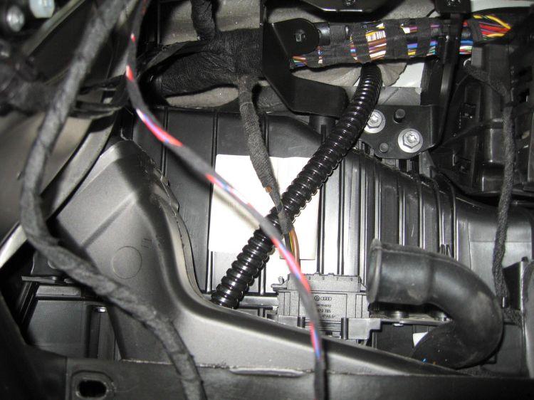

Gå sedan in i kupén igen och dra in kabeln en bit. Nedan ser du bilder på hur jag drog kabeln inne i kupén.

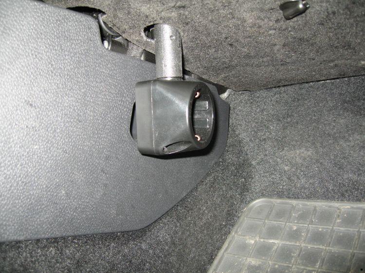

I paffskivan gjorde jag ett runt hål där kabeln kom ner och tryckte fast kontakten. Nedan ser ni en bild på hur det ser ut innan jag fäst den med skruvar:

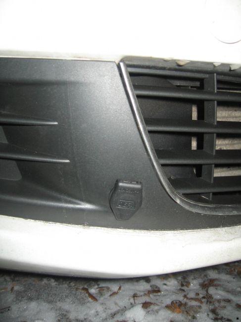

Ännu en bild som visar var jag tog hålet för kontakten på utsidan av bilen. På insidan fanns ett passligt hål i chassi. Så jag antog att det var här det var ämnat att den skall sitta.
Som ni ser har jag en mk6, ser kanske annorlunda ut på mk5:or.
Detta var min lösning och jag ansvarar ej för problem eller fel som kan uppstå om ni följer dessa direktiv.
