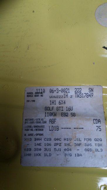

Översatte VIN klistermärket idag. Mja... (den utrustades med 16 tums fälgar men 245/45 17 tums däck Very Happy)
X1D = National sales program Sweden
B0H = Component parts set, complying with vehicle type for Sweden, various parts
C2B = Alloy wheels 6.5J x 16
G0C = 5-speed manual transmission
H1V = Tires 225/45 R17
U1L = Instrument insert w/ km/h speedometer, clock, tachometer and special color trim
M38 = 4-cyl. gasoline engine 2.0 L/110 kW 16V DIGIFANT, catalytic converter, MVEG 2 base engine is T3X
Q2Q = RECARO sports seats, front
1AE = Electronic differential lock (EDL/ABS)
1G6 = Space-saving spare wheel
2PZ = Leather steering wheel for air bag system (rest-of-the-world) (lightweight design)
1NL = Covers for alloy wheels
3AF = Right exterior mirror: convex, electrically adjustable and heated
3BS = Left exterior mirror: aspherical, electrically adjustable and heated
T3X = 4-cylinder gasoline engine 2.0 L unit 037.B
0BB = Rear stabilizer
3S0 = Without roof rails/roof load rack
3U1 = Foldable trunk cover
5J1 = Rear spoiler
0G4 = Cable gearshift
8GD = Alternator 90A
8L3 = Roof antenna
1H0 = Without proportioning valve
1KK = Disc brakes, rear
1LD = Disc brakes, front
3YG = Door pockets, front
1BA = Standard suspension/shock absorption

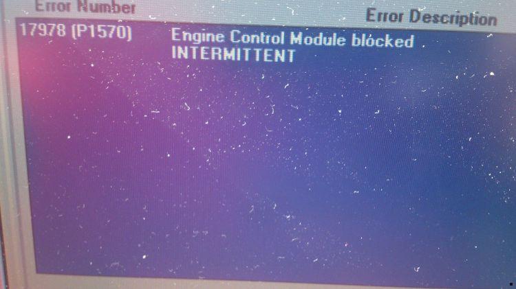

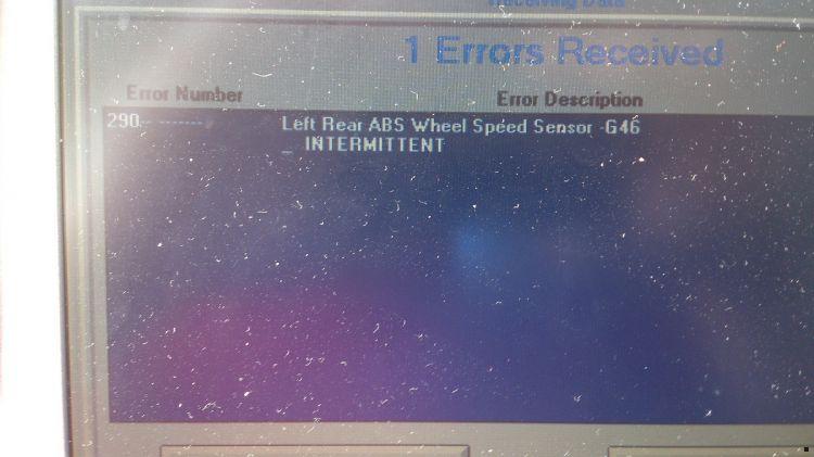

Va å rostskydda framvagnen igår. När jag var klar å skulle backa ut märkte jag att ABS lampan vägra slockna. Smått irriterad for jag hem efter laptopen för å kolla felkod. Sprang upp 3 trappor å så ner igen. Väl i bilen funka allt som vanligt igen. Lampan slockna så fint.
Idag var de tänkt att jag skulle vaxa. Väl efter avfettning å bilen skulle köras in i garaget. Hände de igen. Samma visa igen. Skulle fara hem efter datorn men då funka allt precis som vanligt igen. Mewn jag åkte hem å hämta datorn ändå.
Fick upp denna felkod:
På motorn fick jag denna. Lite slumpmässig så där (om man googlar, ska tydligen va nåt med immobilizern). Dock kom den aldrig tillbaka efter att jag återställt felkoden.

Byt givare och gör rent abs ringen tar ca 30min-1time har gjort det på nästan alla golf 3ór jag har haft Very Happy
