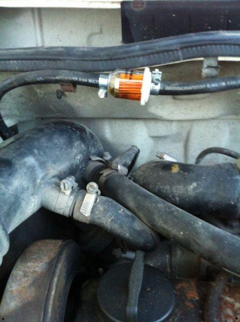

Hejsan! nyss köpt en golf 1a GTD från 83.
kört 6 mil idag och märkt vad som finns att fixa.
1: hastighetsmätaren ur funktion, enkelt svårt? var börjar man felsöka`?
2:fläktar värme till framrutan men kall luft till övriga ställen???
3:när jag försökte testa bak torkaren så hörde man bara ett högt konstigt ljud?(medans man tryckte in spaken)
4: köpte bilen utan att den startade(pga alger i tank) så vi har kört runt dieseln i tanken och sen forslat ut den men maskin och slangar (trädgårdspump eller va det va) upprepades2 gånger, därefter tvättat filtret so sitter i tanken, samt bytt bränsle filtret OCH satt 1 extra litet universal filter strax innan filtret och slängt i dieselbiocid...
men efter dessa 6 mil idag så började den få dåligt med diesel i slutet och hoppa till lite, kom fram dit jag skulle och stängde av bilen, öppna huven och såg att de knappt var diesel i universalfiltret(genomskinligt så man kan se in) så kanske var nåt som proppat igen i slangen, startade upp bilen igen och gick utför att se hur det såg ut och betedde sig i filtret.
först fylldes filtret fullt direkt! men kort därefter såg man att de kom väldigt lite bränsle genom filtret...
kan det vara bränslepumpen som är lite lat? eller är det helt enkelt proppar i slangar?[/b]

Du har en vajer ifrån växellådan till hastighetsmätaren, koppla loss vajern tex vid hastighetsmätaren och se om vajern snurrar när du kör. Så får du fundera ut beroende på resultat hur du ska gå vidare.
Angående dieselproblem, du verkar ha blivit en fena på att bada i diesel. Det är väl bara att kolla om det kan komma fram diesel eller om det är igenproppat? Finns inga genvägar...
Bakrutetorkaren, lyssna varifrån det kommer ljud.

| Är båda pumparna fräscha?
joakimahl93
Golf 1 1.6 GTD 83 Ort: Gotland |
| Lör 14 mar 2015 15:43 |
| Finns bara 1 pump på denna om jag inte har fel?
TheHmm
Golf 1 1.8 GTi Cab -87 Ort: Gällivare |
| Lör 14 mar 2015 16:17 |
| joakimahl93 skrev: | | Finns bara 1 pump på denna om jag inte har fel? |
Just ja, diesel
lunna
Golf 1 GL 83 Ort: Ystad |
| Sön 15 mar 2015 14:08 |
Inga skarvar längs med slangen som läcker?
Verkar ju lustigt att du är luft bubblor i matar slangen.
Annars är de kanske din pump som ej orkar hålla tryck.
Hade samma problem innan min blev renoverad
oops_164
Golf 4 99:a Ort: Skåne |
| Sön 15 mar 2015 14:12 |
Testa att sätta en extra bränslepump. Gör inte jag det så gör nån annan det!!!
joakimahl93
| Mån 16 mar 2015 16:38 |
är i oskarhamn för tillfället så kan inte kolla så mycket denna vecka, men innan jag drog iväg så testade jag att starta den igen, men nu visade det sig att de var tomt med diesel i den genomskinliga slangen till pumpen??
Kan all luft trycka tillbaka bränslet så mycket så de blivit tomt nära pumpen??

| joakimahl93 skrev: | är i oskarhamn för tillfället så kan inte kolla så mycket denna vecka, men innan jag drog iväg så testade jag att starta den igen, men nu visade det sig att de var tomt med diesel i den genomskinliga slangen till pumpen??
Kan all luft trycka tillbaka bränslet så mycket så de blivit tomt nära pumpen?? |
Har du läck nånstans så ja. Gör inte jag det så gör nån annan det!!!
lunna
| Tis 17 mar 2015 8:11 |
Precis samma fenomen som jag hade.
Monterade en hjälp pump nere vid tanken så gick de.
Sen fick jag pumpen renoverad så gick han felfritt sen

ska byta filter och nån bränsleslang när jag kommer hem men kanske är pumpen man kommer fram till endå.
vart fick du den renoverad? troligtvis inget jag lär fixa själv, finns väll inte många verkstäder som köper in renoveringssatser till gammal golf 1a diesel pump antar jag?

Hitta ett serienummer på pumpen och googla. Kanske går att hitta helt ny billigt.

Bytte slangen som går från bränsle filtret in i pumpen samt bytte filter igen,nu verkar den gå normalt faktist, så förhoppningsvis behövs de inte fixas med pumpen (inte kört så mkt än dock)
