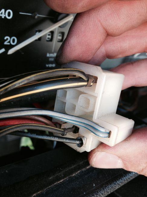

Foto på baksidan av ljusknappen.
Vad är den svarta kabeln längst ner är för något ovh vad den skall gå till?

Bild 2 med fler kablar blir två som är klippta är belysningen till värmereglaget
i 99 fall av 100 är grå/blå i vw belysning till kappar och paneler
mk1 gti det du behöver när du behöver det

Följande kontakter borde du ha på din ljusbrytare:
X: matning från batteriet
56: Strålkastare
58L: positionsljus vänster
58R: positionsljus höger
58: regplåtsbelysning och bagagerumsbelysning
30: matning från batteriet
30: Din svarta kabel
58b:Instrumentbelysning
Den svarta kabeln du frågar efter sitter på en av kontakterna märkt 30. Av vad jag kan se så är det en del av hemmabygget och den matas direkt från batteriet. Sitter den löst? Det verkar inte som om den ska gå till något som är original iaf.
