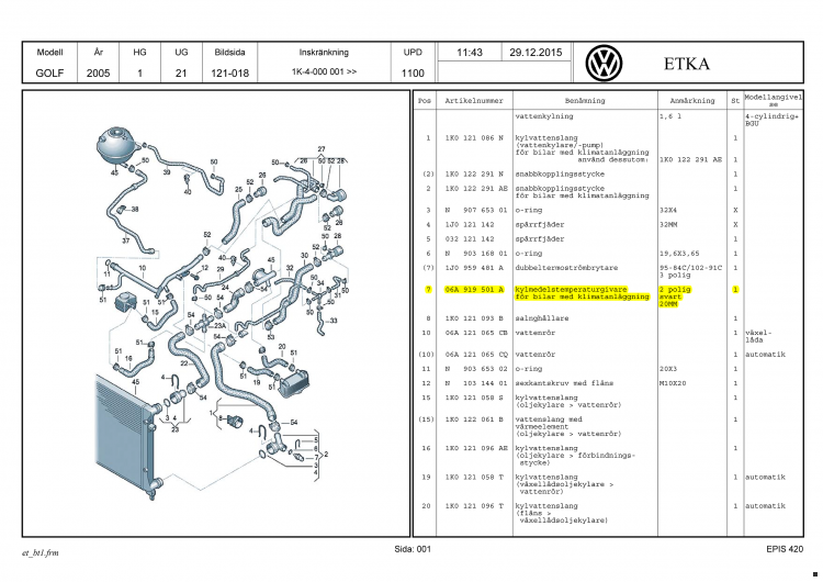

Nummer 7, bil med luftkonditionering? Motor BGU?
För övrigt samma artikelnummer för andra 1.6-motorer: BAG, BLP, BLF.

Maxxis
Golf 8 R -26 Ort: Solna
Tis 29 dec 2015 22:07 Svara med citat
Du har nog fått tag på rätt del.
Numret du hittar i bilden jag delade är VWs originalnummer.
Numret på den del du köpt är ju vad Mekonomen kallar den.
