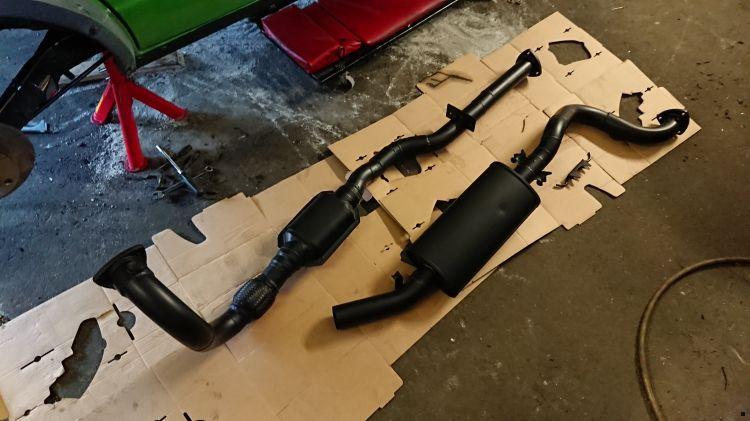

Hurra! Då var äntligen avgasröret färdigsvetsat!
Elen är inkopplad så att man nu startar med originalnyckel! Så Bugrun känns inte omöjligt!

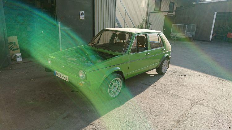

Härligt! Fälgarna satt ju som en smäck Ska den regbesiktigas nu och i så fall hur går det till?
