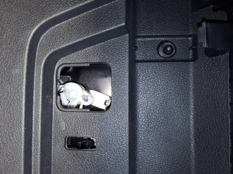

| Gts2015 skrev: | Tack för snabbt svar!
Ljudet ifrån låskistan är normalt och precis som tidigare, enda skillnaden är att den inte låser upp!
I instruktionsboken finns det en instruktion om hur man nödöppnar bagageluckan:
"1, Öppna varningstriangelns hållare och ta ur varningstriangeln.
2, Stick in pekfingret i hålet under varningstriangeln och haka loss spärren.
3, Tryck spärren åt sidan. Bakluckan låses upp."
Tyvärr inga bilder i instruktionsboken, men jag har tagit några själv, se nedan.

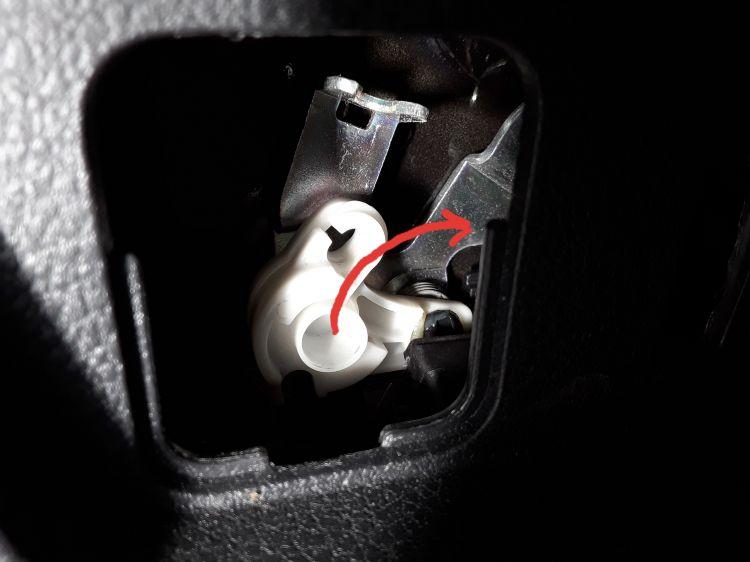

Jag förstår inte "haka loss spärren" i punkt 2?
Punkt 3:Den vita plastdetaljen går att trycka åt höger (medurs) men det händer inget.
De två metallbyglarna i bakgrunden är fasta och går inte att röra.

Kanske fler som har liknande problem, så jag ville bara dela min erfarenhet här. Hade först problem med låskistan som låst sig helt, vilket innebar att den inte ens kunde öppnas genom den vita haspen. Kistan kan dock demonteras genom att skruva av listen som den sitter på. På så vis är det enklare att forcera upp låset. Kistan kan köpas ny från VW för cirka 1100 SEK och det finns videos på Youtube som beskriver hur man gör.
Det andra problemet jag hade var att upplåsning från VW-emblemet successivt slutade fungera. Det kunde ta allt från 0-10 sekunder att öppna bagageluckan tilla den plötsligt var helt död. Den gången visade sig problemet ligga i den sensor som känner av att emblemet är intryckt. Öppna emblemet och titta under dess högra sida. Där finns en slags knapp som kan ha hamnat ur led. Provtryck på knappen för att bekräfta att det är det som får bagageluckan att fungera.
