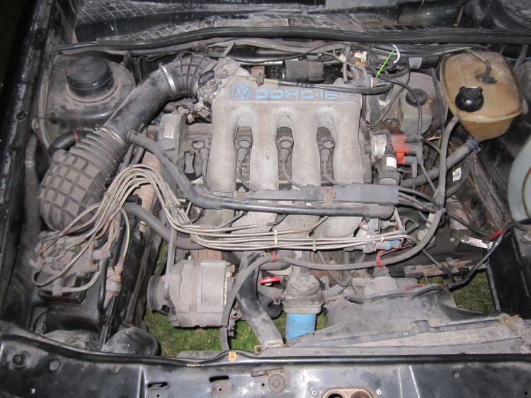

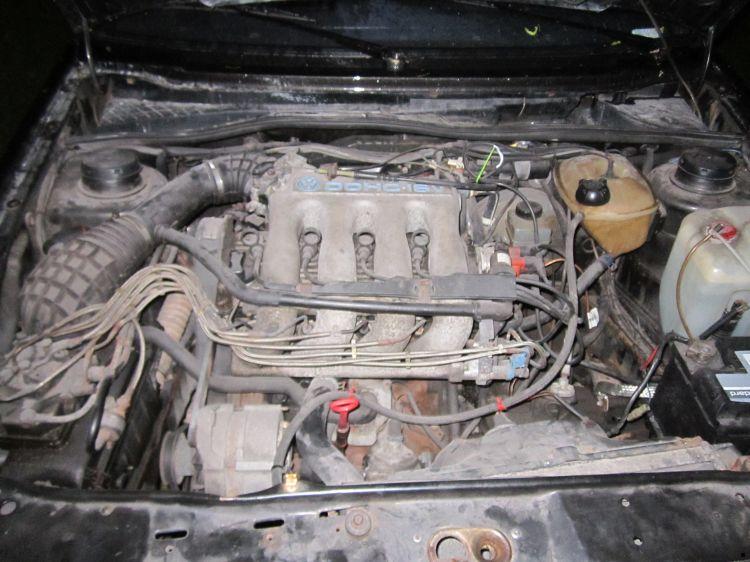

Här kommer några bilder på motorn mina herrar så får ni säga vad det är jag har under huven. =D

Mån 10 jun 2013 23:01 Svara med citat
KR motor:)
Eller åtminstone kr insprutet;)0

golf_16v
Typ 1 1600S -70 Ort: Hofors
Mån 10 jun 2013 23:02 Svara med citat
Kr motor med stora insuget ser de ut som du har Smile
