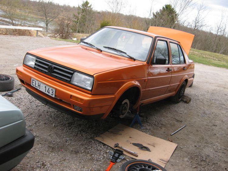

Sön 10 apr 2011 17:53 Svara med citat

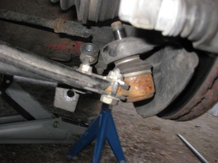

Håller på att försöka ta bort bärarmarna men det har kört ihop sig något.
Får inte bort spindelleden ifrån navet och eftersom det är en något skarpare vinkel på leden(se sista bilden) så blir jag osäker på hur jag ska göra Embarassed
Vet att på Fordarna brukar man ta ett spett och sätta mot bärarmen och ha ett mothåll ungefär där tröskeln börjar och sen bända lite och ev slå på spettet.
Hej å hå
Sön 10 apr 2011 17:59 Svara med citat
Varför ska du ha loss bärarmarna ? Regular Smiley bruka bara va och slå lite med slägga på spindeln så bruka spindelleden lossna, ibland får man även ta ett spätt och bryta ner bärarmen.
.....privat liv.....
Ostmackan
Golf 3 Variant 1.6 Ort: Växjö
Sön 10 apr 2011 18:12 Svara med citat
Dom bakre bärarmsbussningarna är typ felvända så bärarmarna flexar fel därför det slår i framvagnen när man gasar och bromsar...
har även försökt ringa till gummihuset dom är ju knappast lätta att få tag i... totalkassa telefontider och reklamationer måste tydligen göras via tele.
Hej å hå
Sön 10 apr 2011 18:29 Svara med citat
Hmm okej, hur fan kan ja gjort sån tabbe kan man undra, för jag bytte allt i framvagnen och bakvagn, men stressade rätt mkt mellanåt så man vet aldrig
