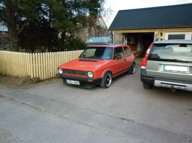

Monterat singelljusgrill. Ser väldigt liten ut brevid vår XC70.
