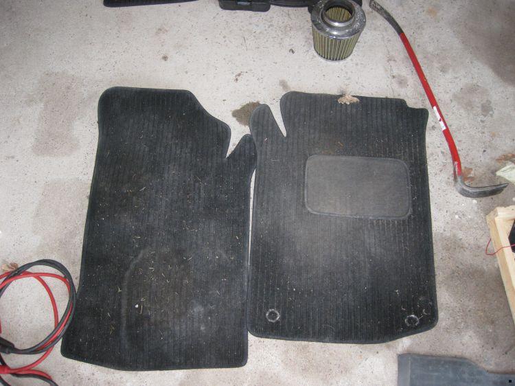

Har även skaffat svarta tygmattor till bilen som ska tvättas och ev färgas igen kan nog bli fint när dom klara

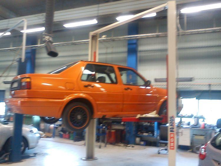

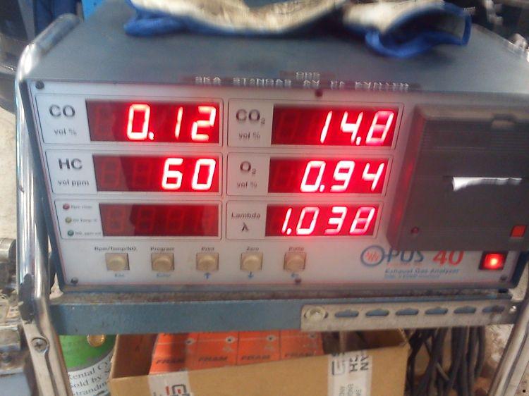

Godkänt ? Embarassed
Ffelsökt och tätat avgasystemet ikväll.
Samt monterat 1 ny gummiupphängning då en var kass.

är det på tomgång så är hc och co till vänster godkänt
Kör: Golf Gti Tdi -84
Fre 27 maj 2011 19:13 Svara med citat
är ju helt ok avgasvärden nu, vad har du gjort för få ner dom ? får man se bettan till bugrun eller ?? gillade dock fortfarande golf fronten bättre Wink
aa det var på tomgång.
Dom 2 ovanför lambda mätarn vet jag inte vad det är för något.. stör mig som fan på det jag SKA ju kunna detta.
