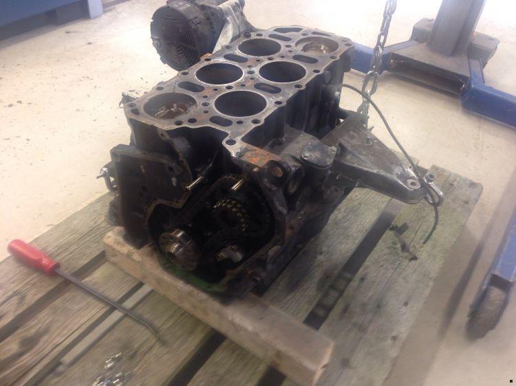

Motor på g ur
Går allt smärtfritt så är den körklar alldeles lagom tills den ska in på vinterförvaring Smile

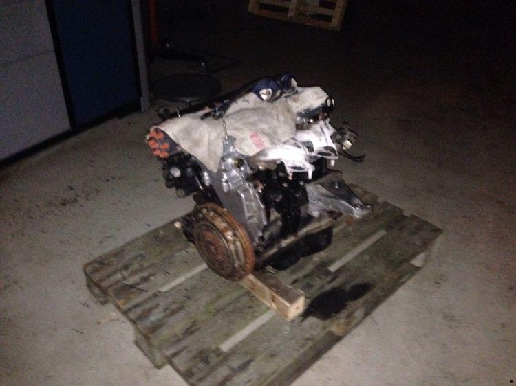

börjar likna något iaf, Bild
