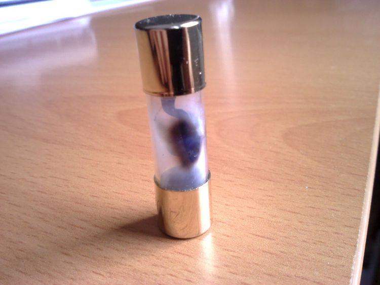

Brände en säkring under lördagens poppande också, så det fick bli en express-vända till biltema för att köpa större:
40A till 33mm kabel på två steg = för liten Smile

Du kan köra mycket större säkring än så på 33mm2 kabel. jag körde dubbla 100A (=200A) automatsäkringar på samma kabeldimension.

Jo helt klart! Blev stressigt med bygget så jag slängde i det jag hade! Sjukt att det fungerat så länge som det har gjort ändå! Ett JL Audio 300/2 och ett SPL Dynamics Dig-1450 nerlastat till 1ohm Smile. Har 60A i nu då det var den största glassäkringen som fanns på biltema.
