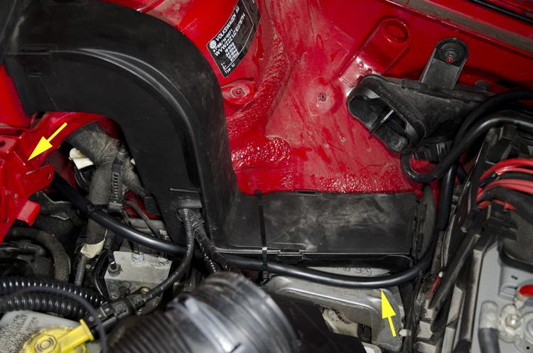

Jag har dragit kabel o kliat mig i skallen senaste veckan. Mest kliat faktiskt!
Jag har monterat motorvärmaren, monterat kontakten i fronten, det gick ju bra.
Har dragit 25mm2 + Kabel till slutsteget.
Men sedan att hitta ett hål för kabel till kupevärmare var inte så lätt. Har googlat o läst massor i flera dagar. Nästan alla säger att man måste borra nytt hål. Jag är inte så pigg på det så jag har undersökt som tusan bakom handsfacket/isolering osv. Hittade ett hål med gummiplupp som gick ner i golvet. Men inget lämpligt hål för kabel.
Så idag bytte jag taktik. Jag försöker hitta ett nytt hål till +kabeln o drar in kupevärmar kabel i det befintliga hålet ovanför gaspedalen som är lätt att hitta.
Men att hitta nytt hål till 25mm2 var inte lätt men nu är det fixat! Är så jäkla nöjd nu. Drog in den där +kablar går in till elcentralen. Ovanför vänster vid kopplingspedalen. (bild kommer)
Drog +kabeln i svart skyddande PVC-slang (1m 31kr) så det ser original ut. Även om den knappt syns då den går under luftburken, som jag tog bort för att komma åt.
Höger pil pekar på +kabeln. Vänster pil pekar där jag har tagit bort en svart 4kantig låda (enkel att demontera) för att komma åt.
(Vet ej vad den är till för)
Var tvungen att klippa lite i plasten som ni ser lite till höger om högra pilen.

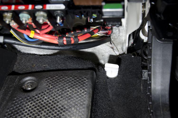

Läste ditt inlägg om motorvärmarkabel in i kupén. Det finns ett hål innanför handskfacket, iaf på min gti.
Min slang och plugg passade perfekt. Dock lär man dra kabeln uppe vid kupéfiltret.
Bifogar någon bild ifrån min installation.

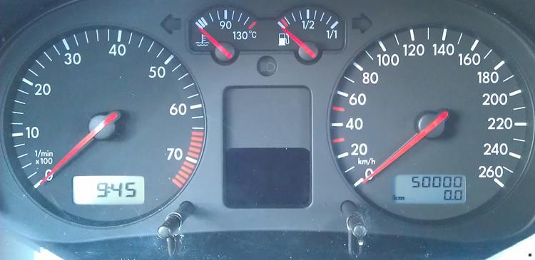

Idag 18/9 2012 kl 9:45 slog den om till 5000Mil. inte så farligt för en 11år gammal golf.
Första gången jag använder en mobilbild. Därför den taskiga kvaliteten.
