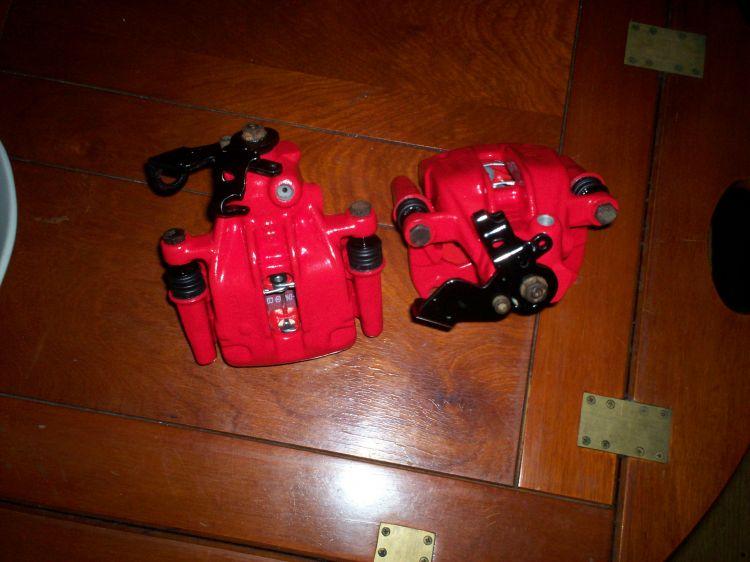

Har varit på jobbet en sväng idag och blästrat VR6 länkarmarna som jag köpte från skroten tidigare i veckan. Så fort man kom hem blev det självklart att måla och pyssla lite. Har även färdigställt kompletta navpaket med bromsar monterat. Det som nu saknas för att få på VR6 bromsarna är yttre drivknutar från VR6, Bussningskit typ polyuretan och handbromswirar. Har ett par bakre trumbromsspindlar hemma som jag går i tankarna att bygga om så jag får 2 bromsok på varje bakhjul för att möjliggöra laglig hydraulisk handbroms. Finns det några andra märken som har 226 mm bakre bromsskiva med bromsok utan inbyggd handbromsfunktion?

Har idag rensat ut och inventerat förrådet. Annons ligger uppe http://www.vwgolf.se/viewtopic.php?t=26584 Även monterat ihop bakre bromspaketet med ny packningssats osv. Börjar klia i fingrarna att få på bromsarna nu. det som saknas för tillfället är handbromswirar, Styggare bussningar till länkarmarna och camberjusterbullt. Börjar bli lite glest i plånboken för första gången på länge så köp lite grejer som ligger uppe på min annons så jag kan fortsätta med bygget Wink

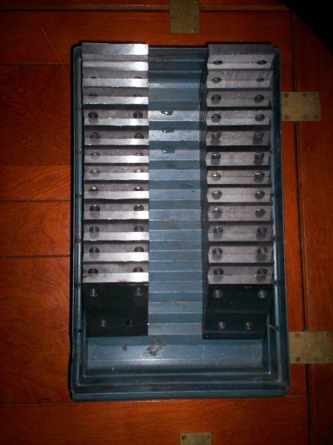

I dag fick man tummen ur röven att slutföra lite saker som man har haft liggandes. Efter många kvällars slit har jag nu blivit färdig med mina camberschims till bakaxeln. Beslutet att göra egna ist för att köpa färdiga grundar sig på att jag vill öka på spårvidden bak (Bredda) utan att använda spacers då jag vet att SFRO inte blir särskilt imponerade av det sistnämnda. Resultatet blev bakaxelschims som ger 1 grad och breddar 14mm utåt för varje hjul. Eftersom tillverkningsprocessen inte tog mycket längre tid att tillverka flera så passade jag på att göra ett gäng om någon är intresserad. http://www.vwgolf.se/viewtopic.php?p=240742#240742

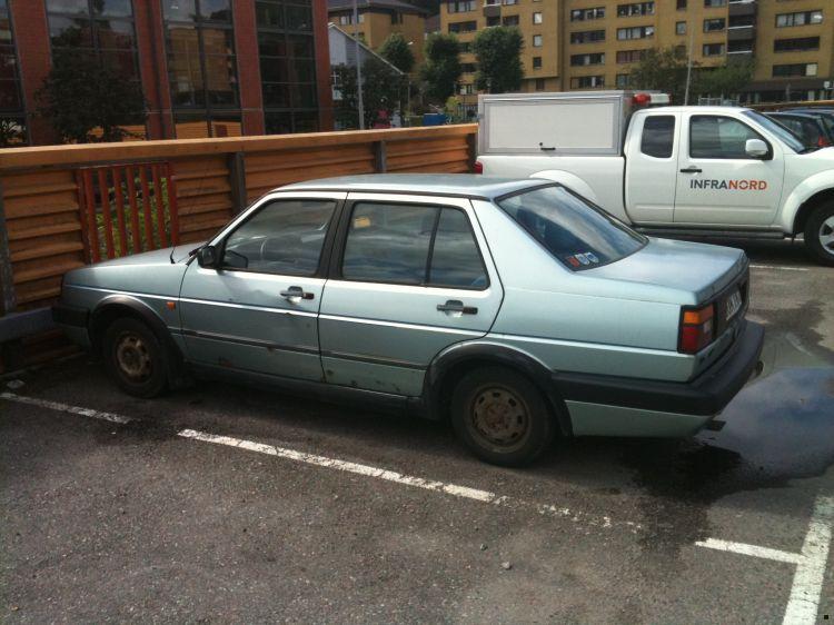

Oj! Var längesen jag uppdaterade här. Sen sist har jag köpt donatorbil av tobbe80 här på forumet. En audi A3 med 1,8T motorn (AGU). Har även varit och köpt en bruksbil.

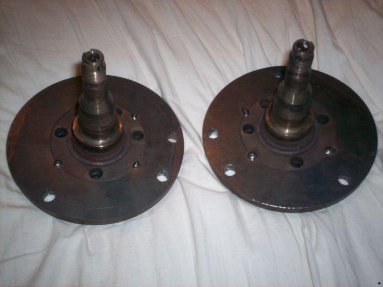

Har passat på att pilla och pula på jobbet lite i väntan på garageinflytten som kommer snart. Har byggt på axeltappar från trumbroms där jag har svarvat och svetsat på en "medbringare" Eh? som möjliggör montering av 2 bromsok per hjul bak. Tanken är att jag ska ha ett bromsok för färdbroms, och ett bromsok för hydraulisk handbroms. Svårt att köra bre-macka med breda däck annars.
Schims från bilderna ovan modifierade och sammansvetsade med "medbringaren"
Liten tabbe var att jag tog kort på alla svetsfogar innan jag slipade bort lopporna så SFRO mannen blir nöjd och kan godkänna. Glömde dock sätta i minneskort i kameran d'oh!

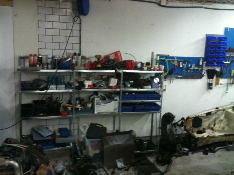

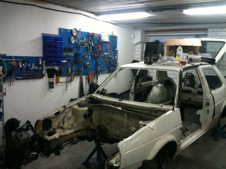

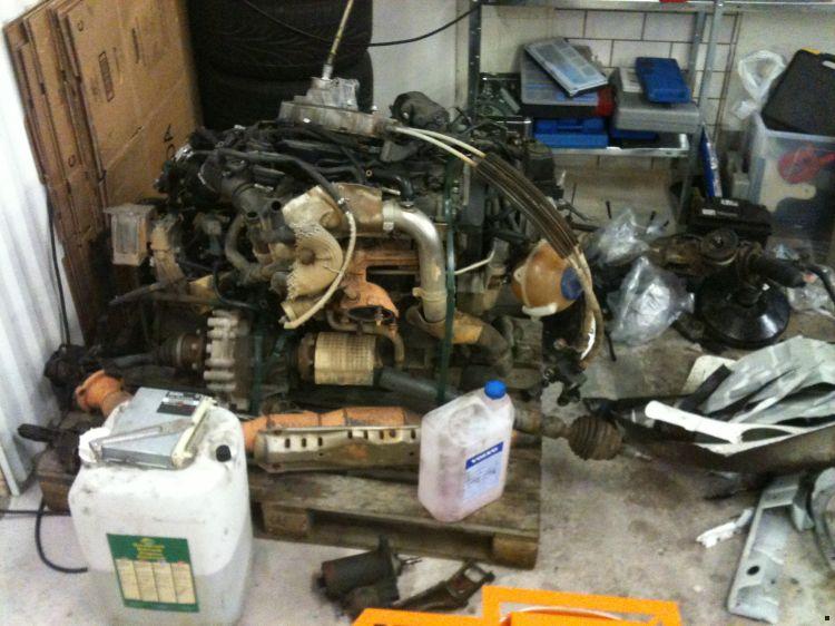

Nu har det varit dött i den här tråden ett tag. Tror att alla kan känna igen sig i att olika situationer i livet tar död på inspirationen och viljan att lägga ner sin själ i en bil. Nu försöker vi göra en omstart och hoppas att motivationen är här för att stanna ett bra tag till. Bjuder på liten uppdate då mycket har hänt under "dötiden" på forumet
Blandad kompott i garaget. Allt från blivande PT cruiser delivery wagon till posche. och just det ja. Har inte varje garage en Volvo 240 med V8?
Bilen rätt så slaktad. Varför inte gå i genom allt?
Bör tilläggas att garaget är utrustat med centralkompressor och lackbås!
1,8T drivlina införskaffad. Tobbe80 här på forumet är bra att göra affärer med. Tack igen Tobbe! Thumbs up
Kan inte riktigt avslöja vad som händer här men det finns en god tanke bakom. Hoppas det håller i praktiken. Rolling Eyes
