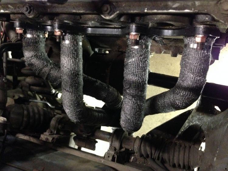

sedan drog vi den till verkstaden för montering utav ett nytt avgassystem,
före bild.
det nya extraktorgrenröret som inte ser så nytt ut då vi fick värma och böjja det samt förlänga alla rören med 35-50mm då 2.0L motorerna är något högre gämfört med 1.6 & 1.8L
efter några lager färg såg det ut såhär,
och slutligen såhär
nästan synd att slänga dit ett stort as till insug så detta inte syns...
enda skillnaden mot nu är att hålet för lambdasonden syns.

Måtten på systemet blev 1 3/8" rör från toppen till kollektorn och 2" från kollektorn
Simons systemet blev på 2"
Såhär blev resterande delen utav systemet
