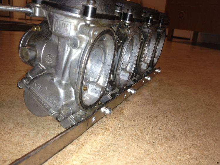

Nu tycker jag verkligen att det händer grejer här hemma i mitt garage, för redan idag fick jag lust att lägga upp lite mera framsteg som har gjorts!
Idag har jag monterat ihop förgasarna i sin nya "brygga" nu ska bara lite små grejer fixas så är förgasarbryggan helt klar!

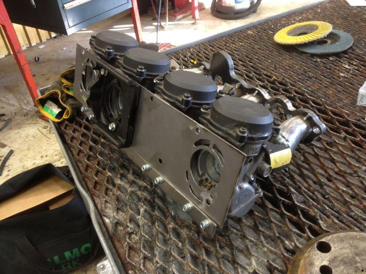

Nu har man spenderat ett par timmar till i garaget och konstaterat hur den nya luftburken ska få se ut, jag har även börjat snickra ihop den lite lätt!
jag gillar trådar där det finns många bilder för jag tänker att man får och ger mer insperation med bilder, så här kommer det en bild på det som förr eller senare ska bli en luftburk!
och för er som undrar varför jag lägger ner tid på att slipa ur dessa mönster i den plåten vill jag bara säga att dem som konstruerade dessa förgasare och monterade dem på motorcykeln dem hör till måste ju ha tänkt igenom även detta mönster och dem visste garanterat vad dem höll på med så därför vill jag ha samma mönster i min luftburk!
det som är kvar på burken är att slipa ur det sista av mönstrena och sedan beställa och montera trattarna i mitten sen är det bara att svetsa ihop det hela!

Eftersom att jag älskar att lägga upp bilder och uppdatera denna tråd men har inte alltid tid med det så tänkte jag att jag ska ta vara på dem tillfällena jag har att uppdatera!
jag har hunnit varit i garaget ett par timmar till idag och har hunnit slipa klart alla "mönstrena" och så har lyckades jag inte hittat några tillräckligt korta M6 skruvar så vart tvungen att ta fram vinkelkapen och "tillverka" rätt längd själv!Smile
jag hoppas att jag ska hinna kapa fram alla dem delarna som saknas till luftburken denna vecka och förhoppningsvis ha iaf en punktad burk i slutet av denna vecka!
