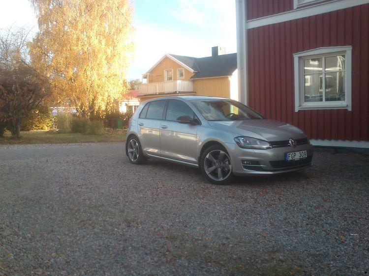

Bild nokia r2 tysta och går klart snålare än original sommar. hur 17" 225/45 är på vintern är ännu inte prövat, men dom är kanon på asfalt. 0,49 med farthållare i 110 test sträcka 10mil
