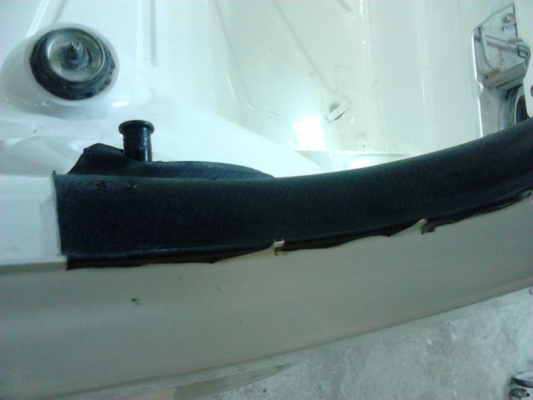

Började med att limma tillbaka innertaket på dom ställen där jag kunde. Sen rev jag ur lite rutten isolering och gjorde rent under. Sen satte jag dit lite "Silent coat" istället. Sen fick bilen åka ut på gården och bo där tills vidare så att det finns plats att fixa med resten av delarna.

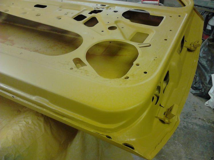

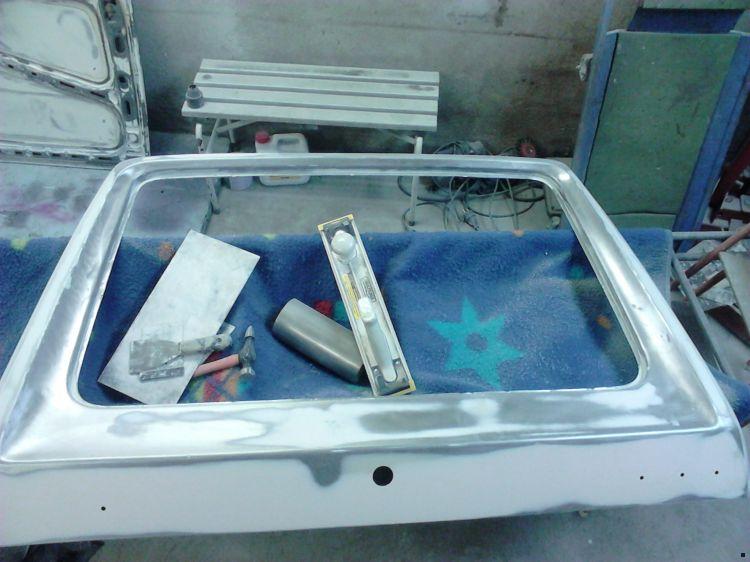

Blev en massa slipning och spackling, dörrarna var ganska buckliga. Men vi slet på och jag hann grundmåla insidan av delarna innan jag åkte hem förutom framskärmarna. Sen har min far grundat andra sidan. Nästa gång jag åker upp är förhoppningsvis allt färdiglackat. Smile Golf 2an fick lite service med kamrem, vattenpump och tänddelar så det gick åt nån dag till det också.

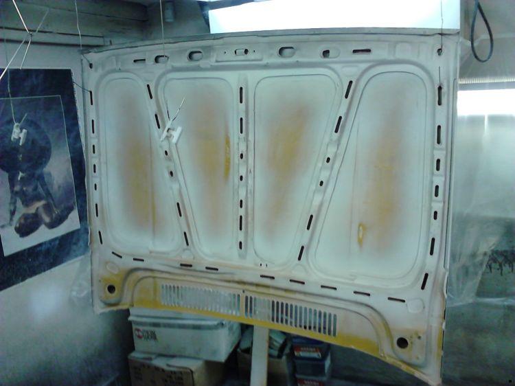

Hallå igen. Dåligt med uppdatering här. Men lägger upp bilder på vad jag gjorde på mitt förra golfbesök. Spacklade, slipade, grundade och lackade. Tog väl hela veckan ungefär. Smile

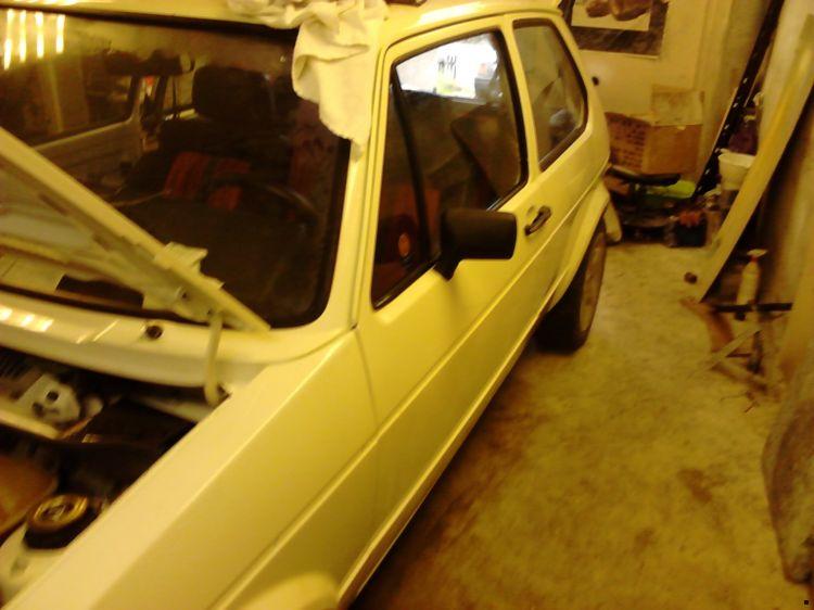

Igår och förrgår så våtslipade och polerade jag karossen. Inte helt färdigt men tillräckligt för att vi skulle kunna sätta i rutorna. Är nybörjare på polering men tyckte det gick ganska bra. Blev ju blankt igen efter slipningen iaf. Razz

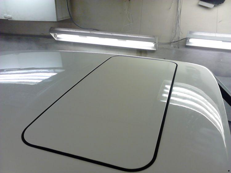

Monterade ny list på takluckan. Inte billig.. Sad
Finade till takluckeskenorna lite:

Fått i takluckan:

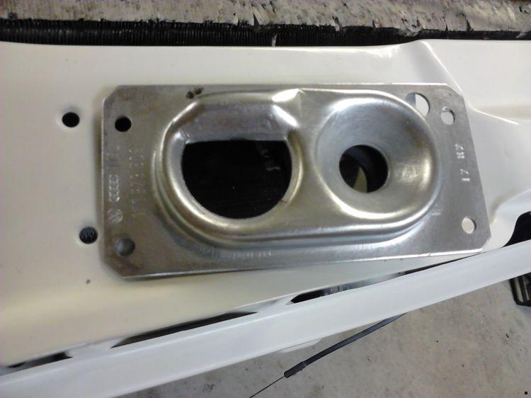

Efter. Förzinkad:
Den här behövde snyggas till lite:
Blev såhär. Inte perfekt men bättre Smile
Förzinkat:
Före och efter:
På plats:

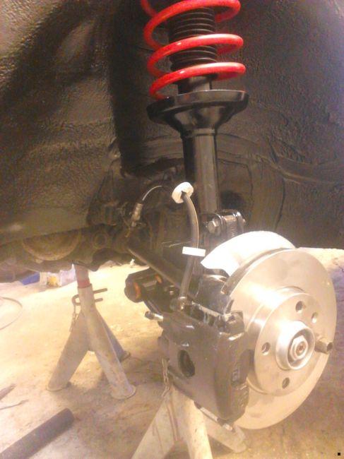

Framvagnen monterad med diverse nytt och renoverat. Krånglade med bromsoken för jag hade köpt fel repsats till dom. Skulle ha haft till en tidigare gti så oken kan ha blivit bytta någon gång. Fick bromsok från en audi 80 istället som satsen passade till så allt gick bra ändå.

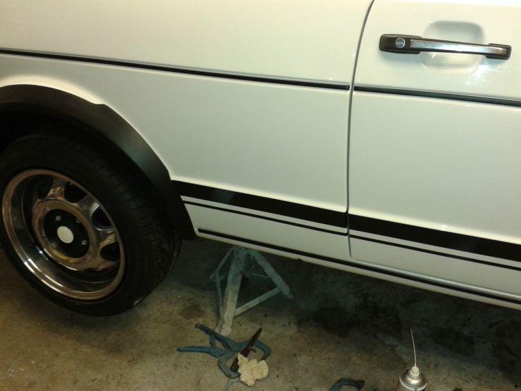

Efter det så var det dags för ränder, lister, innerskärmar och skärmbreddare:

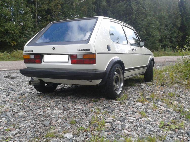

Så nu har jag kört bilen för första gången och i måndags så fick jag mms på att den var besiktad. Smile
Nästa gång ska jag fixa färdigt bagagerumsskivan som jag har börjat med samt klä in den i nåt. Finns lite annat smått att fixa med också. Och så ska jag köra en massa såklart så att jag vet om jag vågar åka med den till Göteborg!

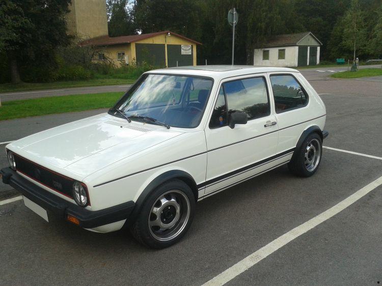

Här kommer lite bilder från i höstas. Har inte hänt mer på bilen för den står på vinterförvaring fortfarande. Är motorbygge på gång dock. Blir lack i motorrummet i samband med det. Återkommer när det händer lite mer. Smile
