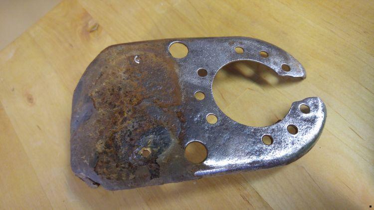

Lite bilder från rostskydd av framvagnsdetaljer:
Den klara rostskyddsgrunden äter sig in i porerna Ja, mycket riktigt är det rost kvar under färgen - det är själva tanken, Isotrolen ska som sagt bita sig fast och gå in i rostporerna för att stoppa detta - om det funkar som utlovat ser vi om ett par år, eller redan nästa vinter
Även fjäderbenen fram fick ju först lite bläster, sen zink-spray, sen på med svart färg. Svärtade ner lite i främre hjulhusens bakkant.
