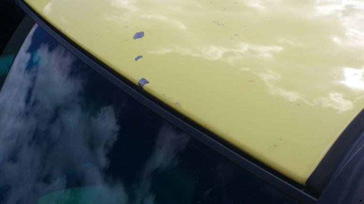

De börjar med ett litet stenskott (som de ser ut) å slutar... Vet inte vad för färg som har lagts i stenskotten förr, men den färgen gick å tvätta bort väldigt enkelt med T - röd. Så i princip var de gamla lagningar jag fick göra i ordning. Dock hade de blivit värre än de först var. Ahja, skrapa/slipa så plåtrent de gick, tvätta av allt med T-röd sen på med Hagmans epoxy primer å slutligen 2K täcklack
Måla även backluckan över list, men de blev fasen inget bra. Bilen stod i direkt solsken hela dagen så färgen torka alldeles för snabbt. Sen tabba jag mej första rundan med att blanda färg+härdare 1:1 (gick dock på en andra omgång med rätt blandat 2:1. Men som sagt, får matta ner de lite å dra på en omgång till).

Äh den är oki i lacken. Hade den varit nylackad hade man ju knappt vågat använda den pga av rädslan att få märken i lacken. De på taket är kontentan av gamla lagningar som inte höll. De ska ju inte fegas som de flesta andra å ställas undan efter sommaren, den ska brukas året om, då kan de ju vara idé att se till den minimala rost som finns Regular Smiley
Där de är tejp var de stenskott:

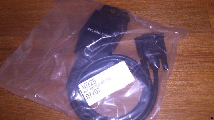

Snacka om ultrasnabb leverans. Jag beställde kabeln för mindre än 24 timmar sen på nätet (kanske därför de heter "24.se" Think
Så nu kan jag hålla koll på eventuella felkoder på hemmaplan (med laptop samt VWTools Regular Smiley
