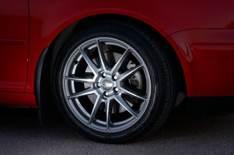

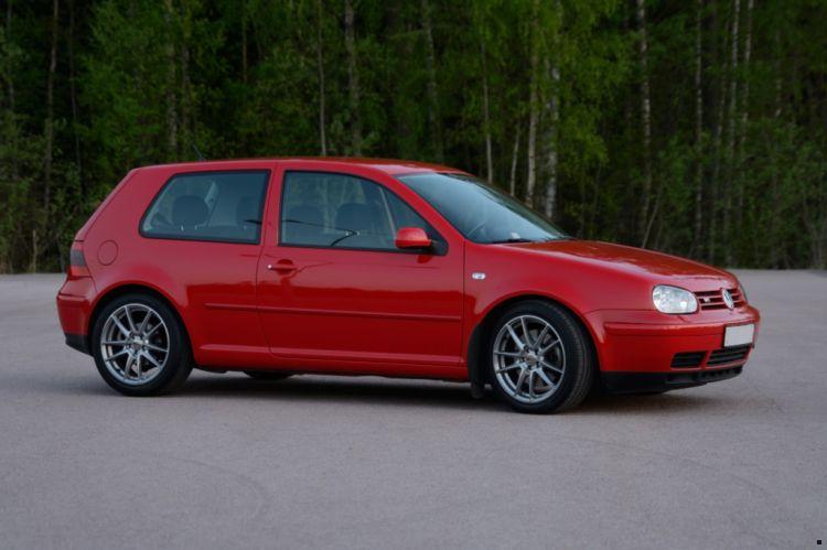

Bilen tvättad och fotograferad. Först kommer en bild på bara fälgen som heter Brock RC design 22. Storlek 7,5x17 Et38. Köpte bra däck tyckte jag så bilen går att köra med, Pirelli Zero Nero 215/45. Ligger alltid bra till i olika däcktester jag läst. Ett pålitligt däck med bra egenskaper.
Fälgar & däck beställdes från Molway.com. Andra gången i mitt liv jag köper fabriksnya fälgar o däck. Första gången var 1991. Då var det 14" alufälgar o goodyeardäck. Kostade 8500kr då o nu blev det bara 2300kr mer. 1991 var 15" det största o fräckaste man kunde ha på en golf mk2.
Lite speciell lack på dessa fälgar. De är inte silver utan lite mörkare. Men med en blixt på så ser de ljusa ut men inte på bilden under som ni ser.

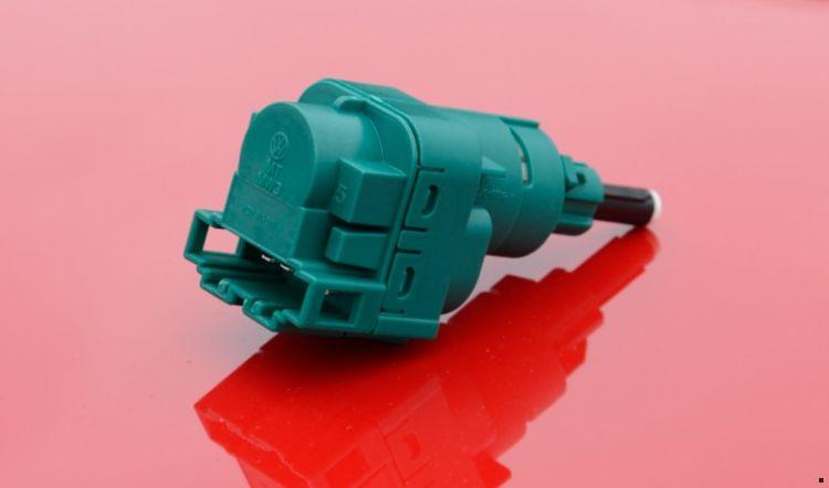

Yes en felkod fixad. Bytte bromsljuskontakten som sitter vid bromspedalen. Superenkel att byta. Demontera en panel vid pedalstället, lossa kablarna, sen vrida lite motsols och sedan lossnade den. Trycka dit den nya och vrida lite, klick så sitter den nya där.
EPC lampan lyser inte längre. Felkod 16955 P0571 lyser med sin frånvaro.
Så här ser bromsljuskontakten ut. När ni ser den i bilen sitter kabelanslutningen uppåt inte nedåt som på bilden.

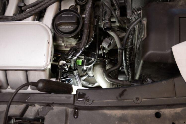

Nu har jag fixat en felkod till tror jag. ( 16502 / P0118 )
Jag bytte kylvattentempgivare G62 igår. Var lite trångt men det gick bra. Lossade några slangar så de gick att putta åt sidan.
Jag använde tekniken plocka ut o stoppa in den nya fort så det inte rinner ut så mkt. Men det blev en pöl på golvet och kanske en liter i baljan där det skulle hamna.
Hästskon som den sitter fast med var lite pilligt att få dit.
Finns en bra beskrivning på vwvortex forumet. http://forums.vwvortex.com/showthread.php?3386797
Ni ser den nya givaren i grönt mitt i bilden. Den gamla är svart.
Läste någonstans att den går bättre med fungerande tempgivare o ja kanske......

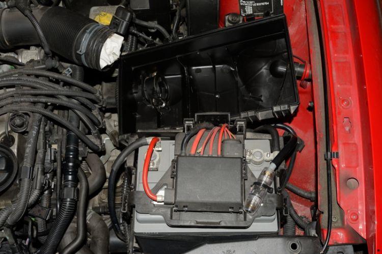

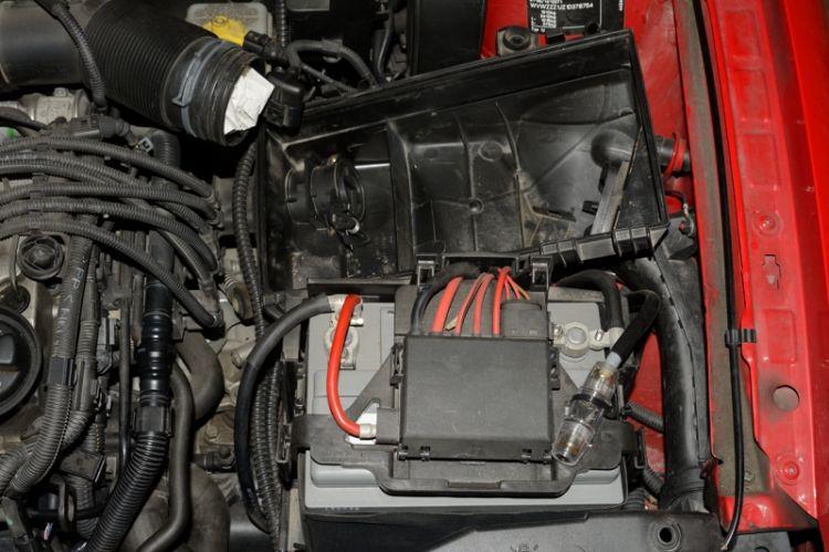

Äntligen har jag modifierat luftfilterboxen.
Jag orkar inte tvätta sportluftfilter varje år utan det är ju enklare att köpa nytt o byta.
Luftfilterboxen utformas ju för att gå tyst o ger därmed inte det bästa flödet. Tidigare när jag körde Mk3 16v o pratade med Forsbergs så fick jag bekräftat att boxen är en riktigt flödesstrypning.
Orginial

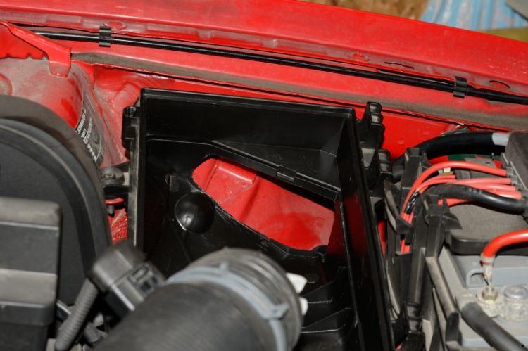

Så nu är hålet in i boxen mkt större. Tog bort det lilla röret som går fram till lyset och gjorde hålet ca 3ggr så stort. kapade även ner den lilla väggen i boxen så hela filtret utnyttjas på låga varv inte bara 60%. Tror funktionen är att den lilla fjäderbelastade luckan skall öppnas när suget blir stort på höga varv. Men den går tungt att öppna o många hk som inte orkar in i motorn.
Modifierad men syns bättre på nästa bild. Röret borta. Visst blev det svart o fint med lite vinylputs Thumbs up
Här syns hålet
Vilken skillnad det blev. Känns piggare o vilket ljud det blev. Nu är det kul att gasa! Very Happy

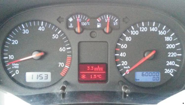

Nu har den slagit om till 6000mil. Inte så mycket för en 2001.
Ursäkta den taskiga mobilbilden från en Samsung S4mini.

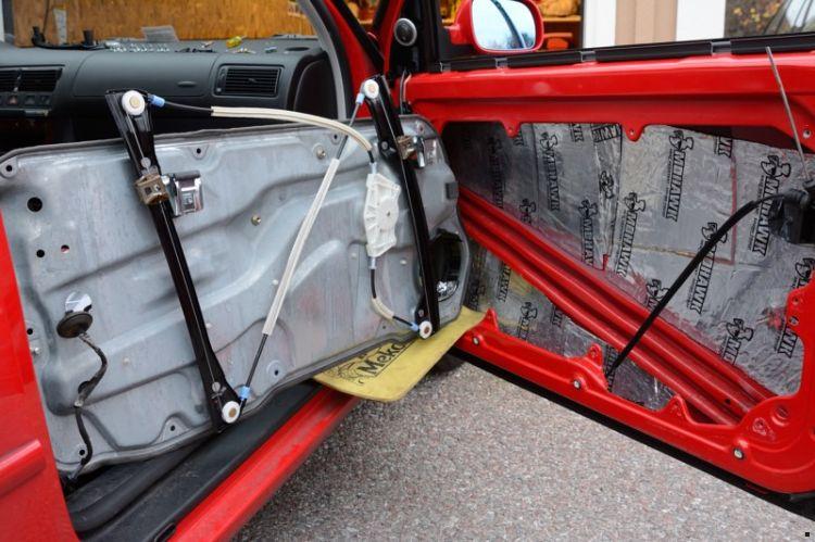

Fixade ny fönsterhiss för ett tag sedan. Här ser man ljuddämpningen förra ägaren gjorde. Även plåten med fönsterhiss är dämpad. (på andra sidan)
Repkit höger fönsterhiss Artnr: 1JE-898-100-D 778kr
Det går även att köpa en komplett fönsterhiss för runt 1800kr.
Men det är nog mera jobb att borra bort nitarna som håller skenorna.

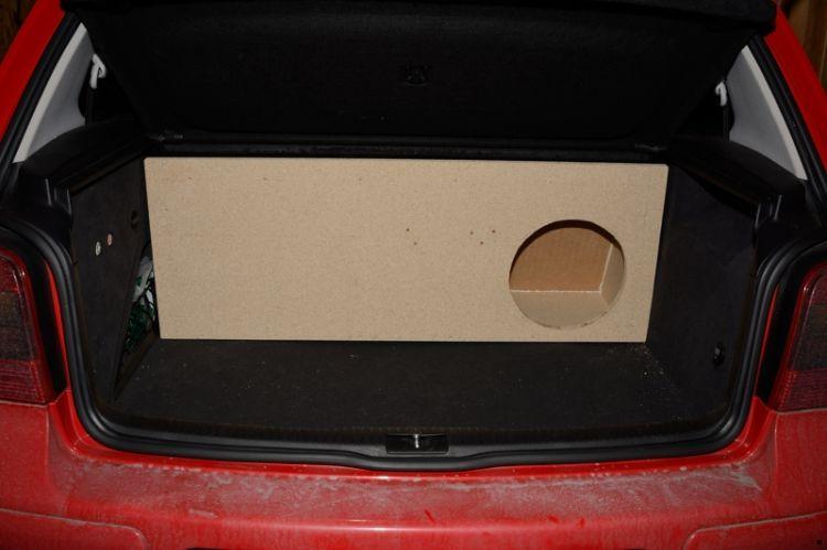

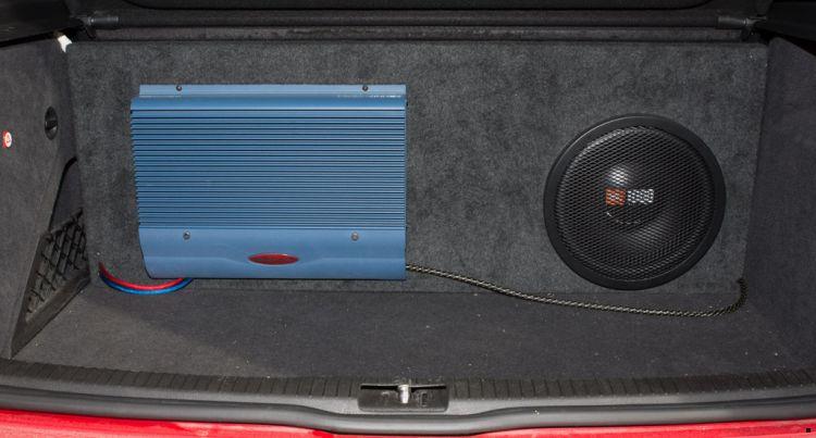

Här kommer äntligen en bild på baslådan. Som blev klar veckan efter den förra bilden på lådbygget togs.
Lådan sitter fastspänd i bilens egna lastöglor. Jag gjorde en kanal på ovansidan av lådan som är 2cm djup där lastremmarna sitter.
Soundstream Rubicon 404 & JBL Gt4 10"
