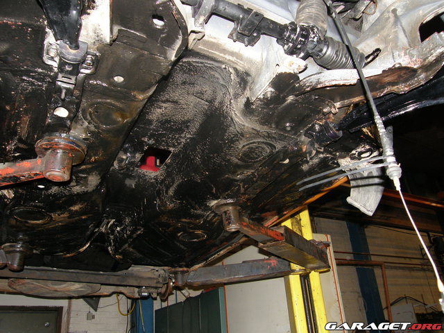

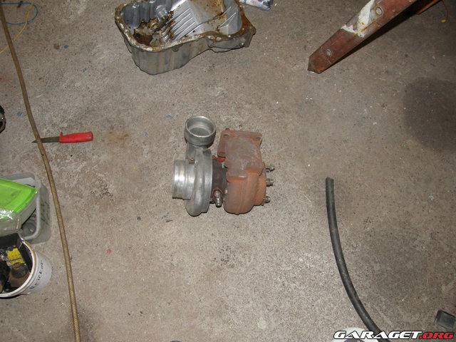

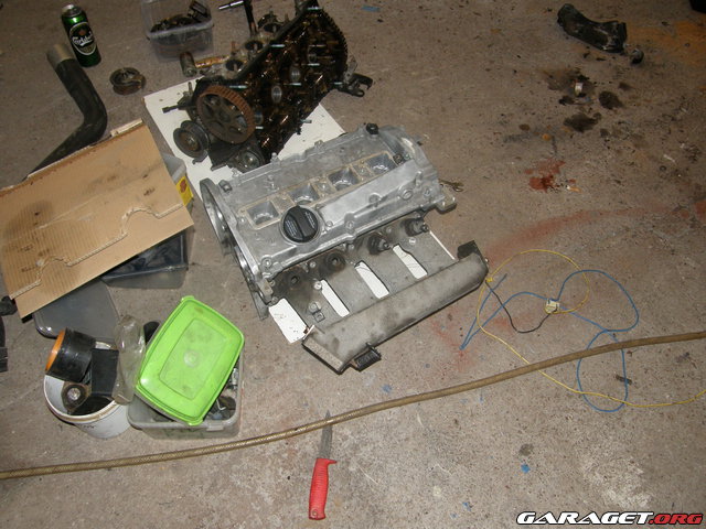

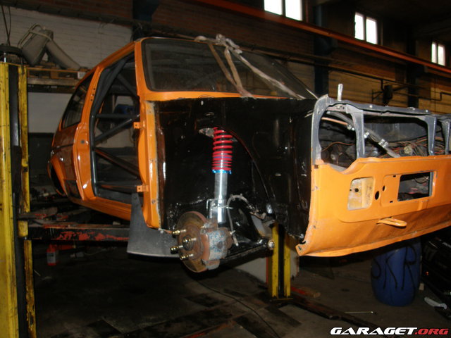

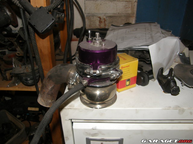

Oj det var ett tag sen dags för en update Smile
Har kört bilen hela sommaren med blandat resultat lite barn sjukdomar gick som bäst
nu är det vinter snart så dags att börja bygga lite igen Very Happy ny kaross blir det gammal grupp h bil å ny
motor 1.8t som ska få lite hjälp med andningen av en holset hx 40
nog snackat lite bilder
