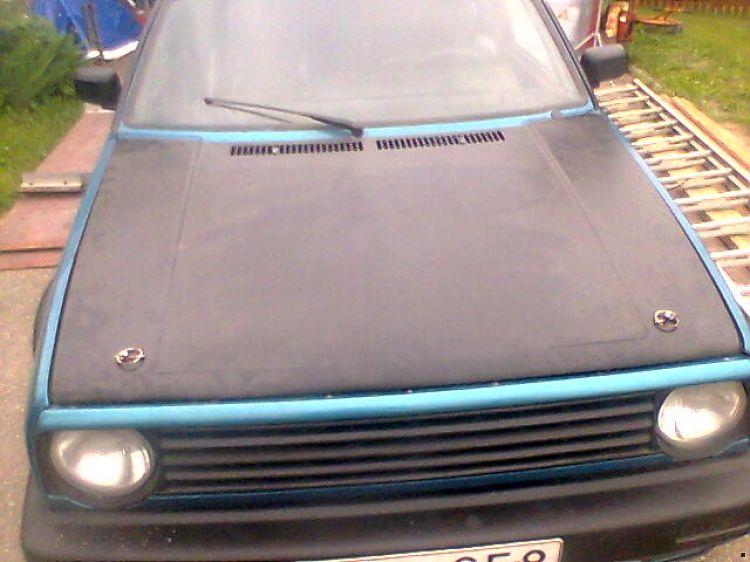

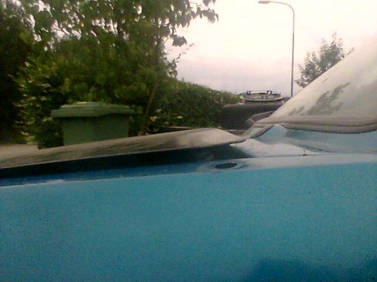

Fixade och trixade lite idag..
Fixade rally huvlås för att jag inte har nån vajer till de riktiga låset.. Sad
och så höjde jag upp huven en skvätt vid vindrutan för att de mästa varmluften ska kunna ta sej ut..
Och ja.. Min huv är fulast i hela världen jag vet de och vindrute torkablad kommer när som hellst.. Thumbs down

Hehe, fulast i världen vet jag inte.. mattsvart är ju rally och volvo raggare men ändå Razz
coolt med upphöjd huv! helt klart!

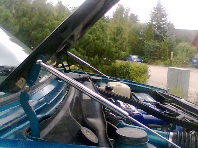

Bokade träff med "samnerud" på Sillekrog igår och bytte till mej ett par huvlyfftare..
Blev suveränt.. Thumbs up

Tis 28 aug 2007 18:07 Svara med citat
Schnyggt Very HappyThumbs up
Tis 28 aug 2007 18:12 Svara med citat
Och praktiskt Thumbs up
