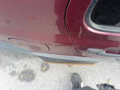

Men du, Fler bilder på dina breddade plåtiser. De sticker ju inte ut så farligt mkt! Regular Smiley
Tis 23 okt 2007 11:50 Svara med citat
Hittade några olika färger, någon lackfärg av något slag, för metall. det får fungera.
har letat, men de är nog borta skulle jag tro. ska kolla på den andra mobilen med.
Clio Sport 2,0 16v -01
Tis 23 okt 2007 13:50 Svara med citat

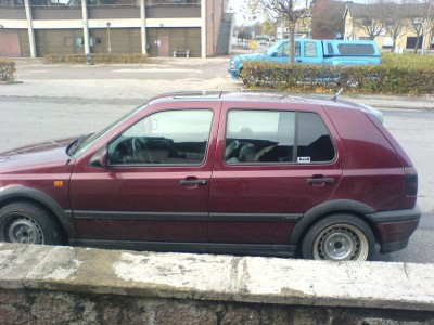

Hittade någon bild. hoppas det duger för herrn.

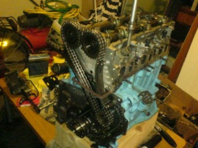

Så, ikväll slängde jag på toppen och vattenpumpen. det händer saker lite då och då.
en kompis sa att det brukar finnas "styr-piggar" i blocket för topppackningen, men jag hade inga sådana. ska de vara där eller det finns helt enkelt inte på det blocket?
ska kasta upp lite bilder då jag har några frågot som jag undrar över.
håll till godo.
hoho, härliga mobilbilder. man bli tårögd.
sen är den övre slidaren, hehe. den är beggad. då jag tydligen glömt beställa en sådan. sånt händer... pinsamt. men ändå. ska köpa några skruvar till verkar det som sen ska väl allt sitta där det ska.
tips???

Naj, jag skiter i att måla toppen. måste jag rengöra det igen och fixa, det orkar jag inte nu inte.
men dock har jag hittat styrningarna som ska sitta i toppen eller i blocket.
min kära granne var assistans.
men om du vill så kan du komma förbi någon helg så kan vi dricka öl och måla toppen röd. om vi är två kan jag göra det. annars får det vara.

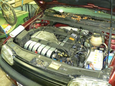

Har kört runt lite idag och gillar läget. den går som den ska. läcker lite vatten men det ska fixas snart.
annars hjur bra som helst. tjoho. bilder så snart jag orkar röra mig.
