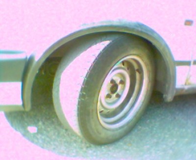

Jag har 205 bredd 13" med breddade plåtisar från Toyota har jag för mej.. as kul, mycke mer väg hållning. men de skrapar i skärmarna när man svänger.. så de ultimata är väll 195.. prova de..
sämre kvalite på bilden men men..

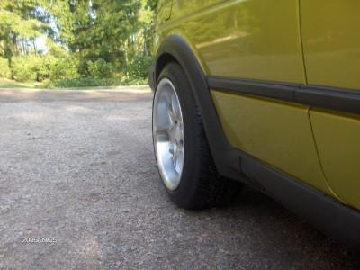

Köpte ett par nya fälgar i häljen. 16" fälgar som var 9" dit bak och 7" fram. Däcken dit bak var 225/45 och dit fram 195/50. Kapade ur skärmkanterna och lite i övre kanten av breddaren sen funkade det fint Very Happy Var och ändriksbesiktade med dom idag och det var inga som helst problem Thumbs up
