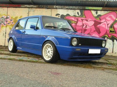

Kör med e30 fälgar på min Mk1, 7x15" ET13 med 195/50/15. Har coilovers (sänkt ca 40mm och sten hård). Det skrapar i bak när man åker över gupp. Kan tillägga att jag inte har baksätet kvar.
Här är en bild.
