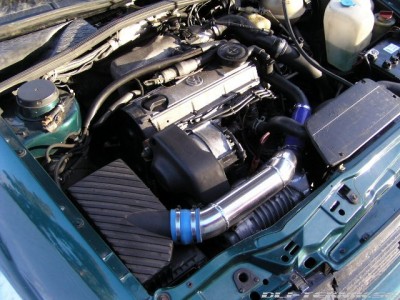

Om du har råd rekommenderar jag annars DLI-Tekniks kompressorsats innehållandes en Eaton M62 > LÄNK

Nej, precis. Det är ingen idé att göra jobbet själv eftersom det finns andra som gör det billigt.
Den stora fördelen med att byta G-ladern mot en Eaton-kompressor är att det blir betydligt mer driftsäkert och underhållsfritt.
Effektiviteten är visserligen inte fullt så hög som på en G-lader, det skiljer 5-10% vid 0,7 i ladd på en G60-maskin, men å andra sidan kan man ladda mycket mer med en M62 utan att den klagar, dvs öka trycket till över 1 bar med hjälp av mindre remskiva och chip. Med andra ord finns det mycket effekt att hämta. I jämförelse med en G-lader har M62'an ungefär 25% större luftkapacitet. Den ger mer luft per varv och tål högre varvtal.
