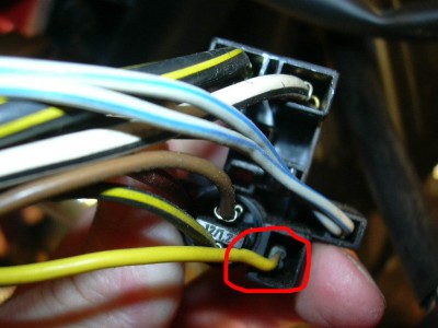

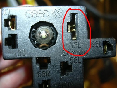

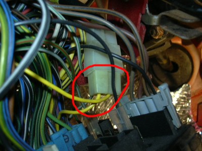

Började lägga i nu isolering och dra kablar till ljudbygget idag!
När jag höll på och dra plus kabeln till slutsteget så hittade jag en slang som låg bak till baksätet ungefär, verkade tom först, men när jag jagade upp den lite hittade jag en kabel som bara va loopad typ, följde den och lyckades lokalisera vart den tog vägen! Går upp bakom säkringsdosan, där delas den i ett kontaktstycke och en kabel går ner till säkringsdosan, och en kabel går upp till ljusknappen! Nu undrar jag såklart va den gör, och varför den ligger så onödigt långt bak, är ju lite ivägen för plus kabeln!
Några bilder som visar lite! Röd ring visar vilken kabel de e och var den sitter...

Har fått reda på att den kabeln är en "motståndskabel". Är till Halvljusautomatiken, för att få reducerat halvljus.
hmm, om detta stämme kanske jag skulle sätta tillbaka min igen. Men varför inte bara sätta ett motstånd ist för en lång jeavla kabel??

Motståndskabel tror jag inte på,vad menar du med reducerat halvljus? Tror snarare liksom Bengan.U att detta är förberett för någon typ av tillval/option,kanske för en annan marknad med andra krav.Har dock aldrig hört talas om en sådan fläkt som nämns men det kanske finns.....
