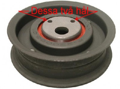

jag tog bara rätta hylsan och ett dragskaft.. vad menar ni att man ska trycka in i villket hål och varför???? har aldrig gjort de på några av mina golfar..
Det är dessa hål vi snackar om !!
