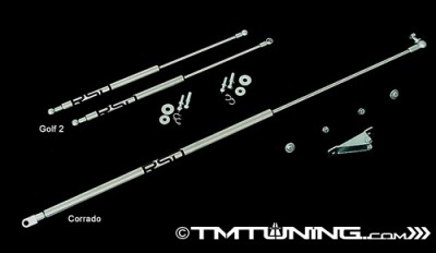

Är det någon som monterat hood lifters på sin golf o kan förklara lite mer i detalj hur de monteras? Går det att kila ner till skroten o köpa gasdämpare från bagageluckan o montera dem på huven?

jag tog dämparna från bagageluckan på en mk2 till mig mk3. vet inte om de e optimalt. man ersätter en av bultarna i gångärnet med en knopp o en av s´kärmbultarna. dem som sitter i huven måste modifieras lite(ändra vinkel. annars hoppar dämparen av.

kommer inte igår om jag bara sågade nästan av kulan i huven o sen svetsade lr om jag sågade av den helt o satte fast den på huvens orginal bultar. tror dem i skärmarna passar rakt på. tänk på att dem i huven måste va lite vinklade.

Köpte INXX dämpare till mina golfar. Finns hos Csp. http://www.vwcustomspeed.com/
Väldigt enkla att montera.
