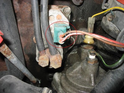

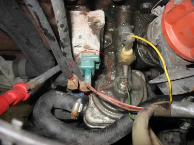

Motorn är en 8v gti 1986:a på 112hk
Som sagt vad är det? Vad gör den? Har fotat den upp i från och fram i från den har något med bränsle sidan att göra då slangarna går till insprutet

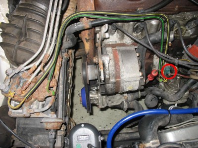

Här kommer en översikts bild där man ser vart slangarna går...

Det där är uppvärmningsventilen och kontakten är för just elektrisk uppvärmning av soppan. Såhär står det i Haynes reparationsmanual:
"The valve is operated by a bi-metallic strip
which is heated by an electric heater. When
the engine is cold, the bi-metallic strip
presses against the delivery valve spring to
reduce the pressure on the diaphragm and
enlarge the discharge cross-section. This
increase in cross-section results in a lowering
of the pressure fed to the control plunger."

Det på bilden är styrtrycksregulatorn,den sänker styrtrycket till insprutningen då motorn är kall och då fetar K-jetten på med mer bränsle...Kallstartsventilen däremot sitter bak på insuget...
Mvh Nicklas

Bra att du rättar mig! Jag har dålig koll, men vill gärna lära mig. Och ni som är på det här forumet verkar veta mycket. Reparationshandboken i all ära, men det är ju klart roligare att diskutera på ett forum och framförallt att skruva själv.
Är kontakten för styrningen till styrtrycksregulatorn eller är det för strömförsörjning till kallstartsventilen, eller nåt annat?
