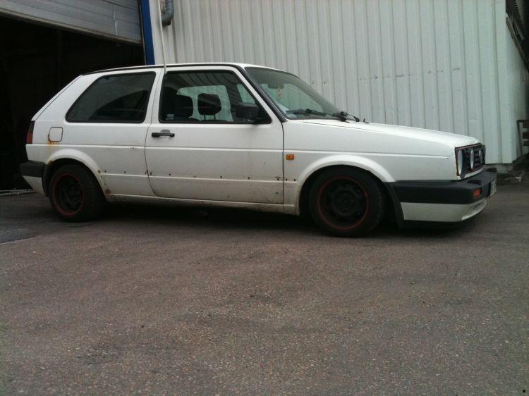

Nu har Jag äntligen fått tummen ur röven att iaf starta en projekttråd. Målet med bygget är självklart att få i lite mer effekt och bra väghållning. Utseende är inte särskilt viktigt i mina ögon. En pimpad bil får skämmas vid trafikljuset när en sunkig volvo drar förbi Shame on you
Bilen är en simpel golf mk2 1,8CL som har gått ca 16 000 mil i skrivande stund med den ökänt tråkiga RP motorn. Målet är att få i en 1,8T snurra så småningom men allt har sin tid. Bilen införskaffades för ca ett år sen för att gå som bruksbil men av någon anledning brukar det alltid balla ur Whistle

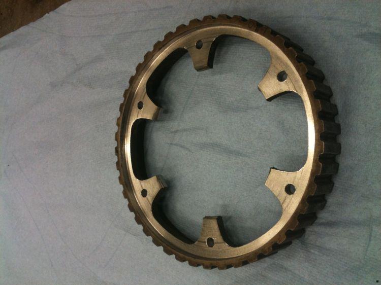

-byta till G60 kam (klart)

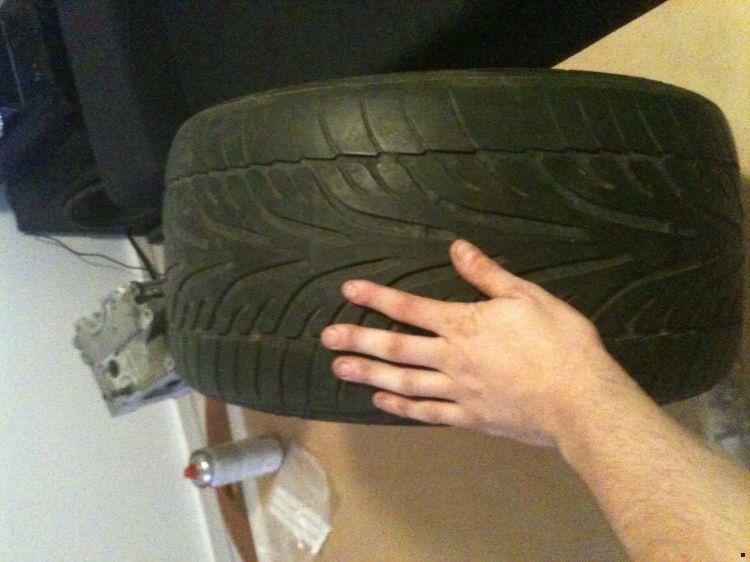

-montera BREDA fälgar med däck (fölgar införskaffat 16 tum 9,5 respektive 10,5 tum breda)

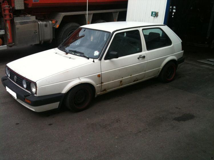

Här kommer lite tråkiga bilder på bilen
Finns en del rost som synes

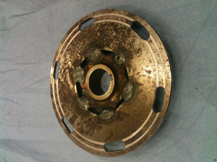

Topplocket i våran planslip från före gengastiden. 2mm togs bort
Orkar inte vänta på att få i roligare motor så då får man ekonomitrimma det man har. Komentera gärna.

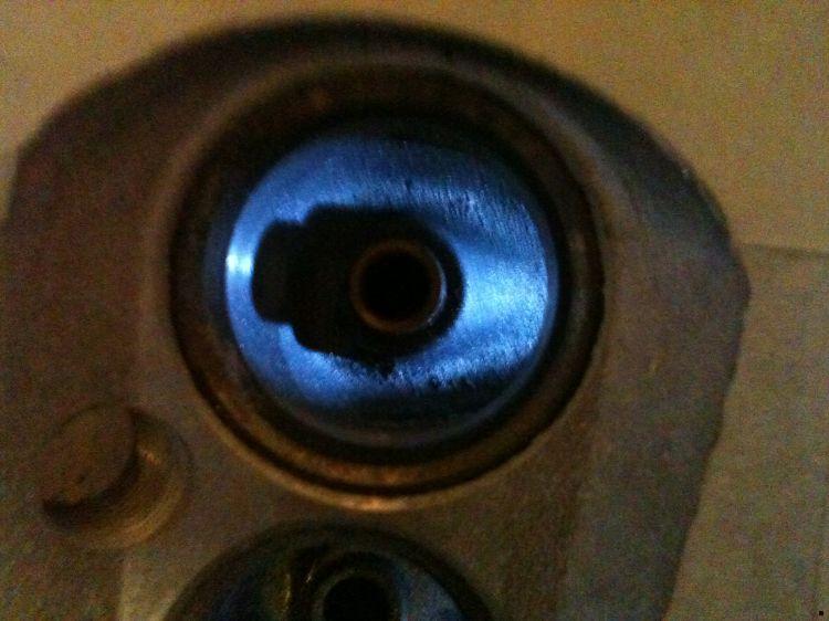

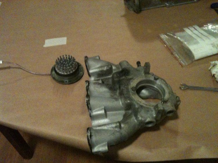

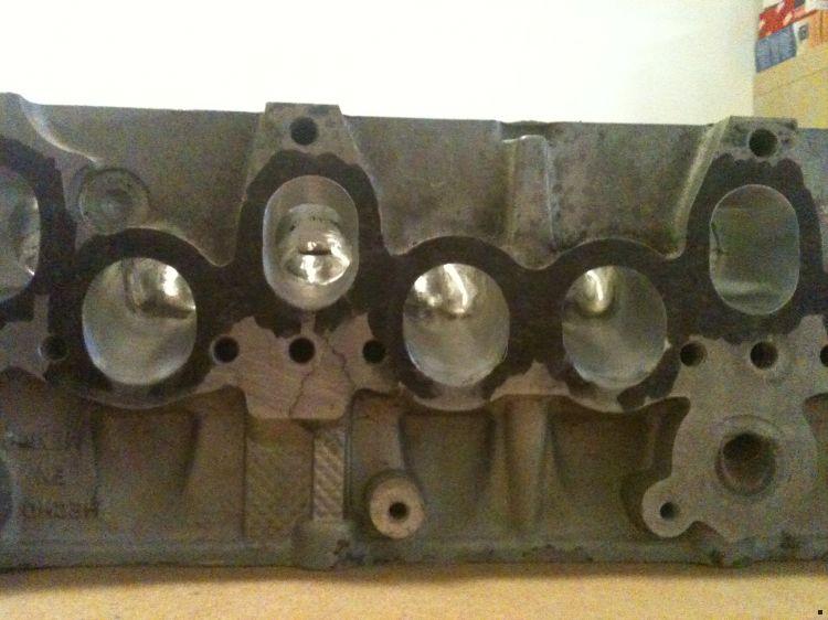

Nu till en lite klurig fråga. Håller på att polera kanalerna i insuget och såg denna "igelkott". Så långt som min hjärna fungerar så tror jag att monojeten sprutar ner på "igelkotten som skapar turbulens för att förånga bränslet fullständigt. Tror ni man kan slipa ned alla piggarna för att få lite bättre gasflöde eller kommer bilen vara omöjlig att starta när det blir kallt ute? alternativt om man kan slipa ner 25 eller 30 %.

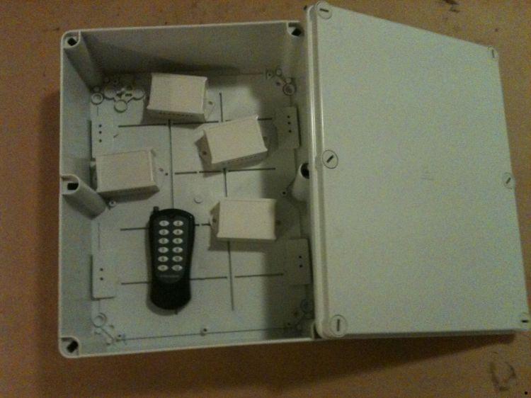

Fjärrstyrning för 12V med 10A reläutgångar. Måste man kunna göra nåt roligt med Dancing

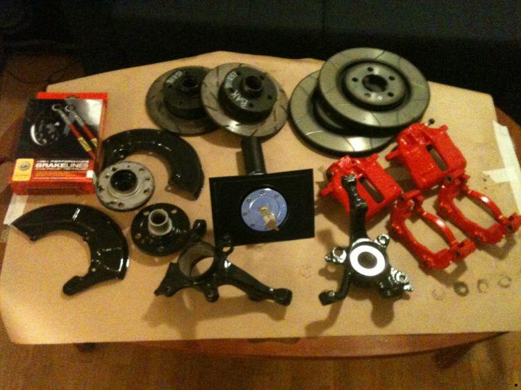

Lite renoveringssatser till VR6 bromsarna och ett c-lås kitt.
Lite bromsprylar m.m. Självklart blästrat, målat och renoverat när man ändå har grejerna löst.

Målet för att peta i 1,8T är att påbörja projektet till vinter/vår. Dock så laddar man ju och införskaffar prylar redan nu. Har för tillfället inget garage utan måste stå på jobbet och fixa så planering är A och O. Kan inte direkt ställa bilen över natt i verkstaden förutom helger så klart. Därför blir det bara lite ekonomitrimm så länge så bokstavskombinationerna ger lite produktivitet Whistle Topplocket är som sagt redan planat 2 m.m. Har förberett i kväll för att kunna börja porta i morgon.

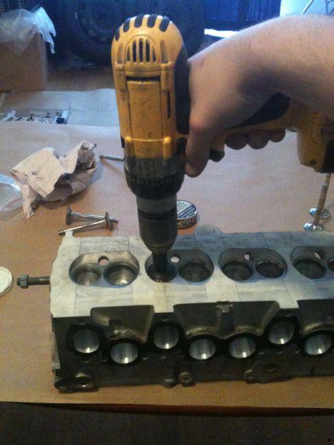

Det GÅR att porta med dremel! Resultatet kanske inte blir Elleman effektökning, Men bättre än orginal blir det!

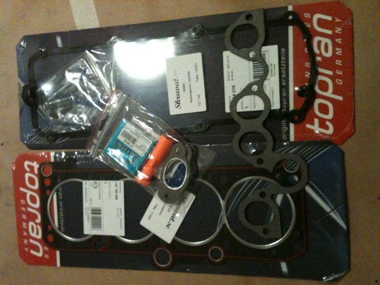

Idag fick jag ytterligare ett paket av tomten Very Happy

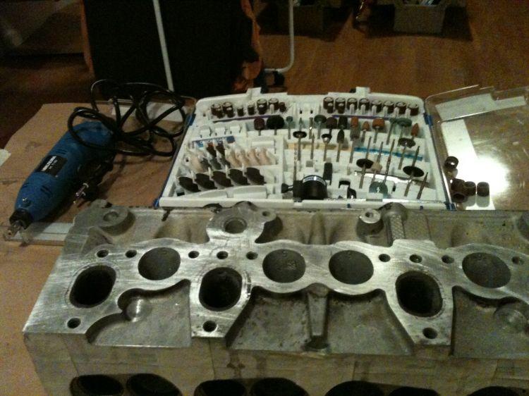

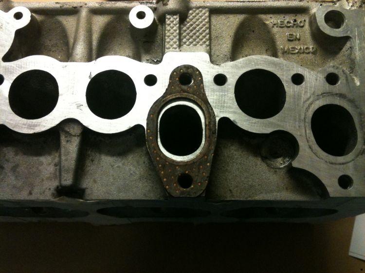

Passar även på att slänga upp lite bilder av toppen före portning. Har hunnit halvvägs med portningen. Kommer färdigbilder när det är klart.
Ingen jättebra passform mellan packnning och topp. Blir att slipa bort lite material för att matcha. Även grenrör och insug ska "matchas" efter packningarna.

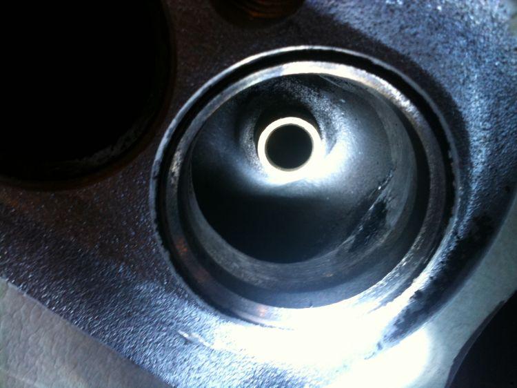

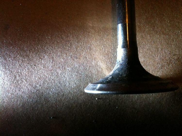

Efter allt för många timmar på topplocket får det vara bra. Man är aldrig nöjd men jag får påminna mig själv om att detta bara ska sitta på bilen en kort tid. lägger upp lite bilder.
Insugsventil före
Ventiler efter. Syns inte särskilt bra på bilderna men har slipat av "vassa" kanter för att förbättra flödet.

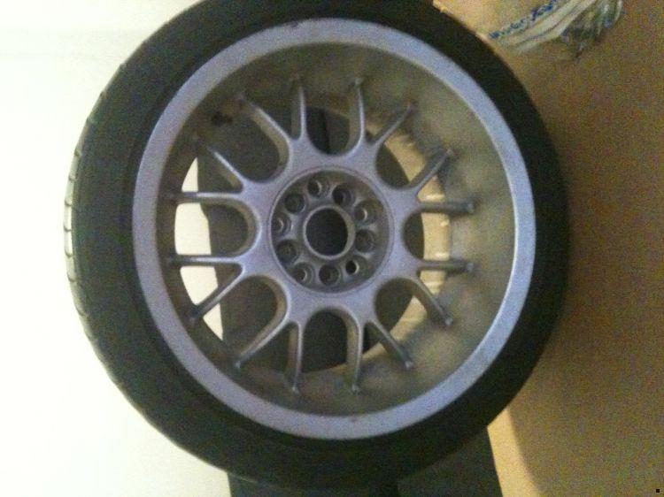

Passar även på att slänga upp lite bilder på mina fälgar som ska renoveras innan montering. Som sagt 9,5" fram och 10,5" bak.
Och nej. jag har inte tjejhänder Wink

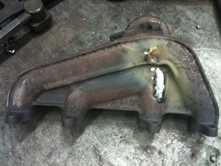

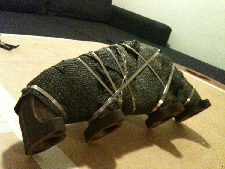

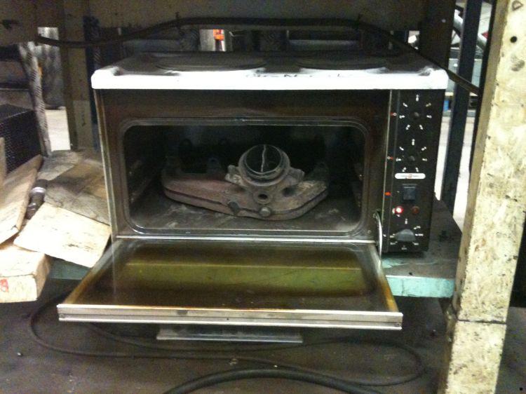

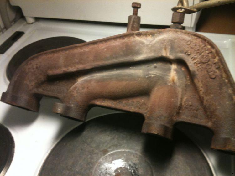

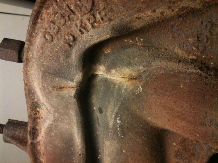

Idag har vi reparerat ett stycke grenrör. Skulle va roligare med extraktorrör men sparar pengarna och krutet till roligare motor längre fram. Väntar fortfarande på ventiltätningar från autodelar för att kunna montera ihop toppen, Men tillsvidare får det bli bilder på det tråkiga grenröret.
Började med att borra hål ca 1 cm från varje ände av sprickorna. Sedan slipades det V-fog mellan hålen över sprickorna. sedan fick grenröret åka in u ugnen och värmas på i 300 grader under 2 timmars tid. När grenröret var varmt och fint svetsades grenröret med pinsvets och självklart elektroder avsedda för gjutjärn. Sedan knackades slagget bort med den vassa delen av hackan (hårt och mycket) för att släppa på spänningarna som kan bli. Sedan in i ugnen igen 1 timma och sedan svalna av långsamt. Självklart är grenrörsportarna machade med grenrörspackningarna som mall far att passa perfekt mot den portade toppen.
Ber återigen om ursäkt för dåliga Iphone bilder. Hög tid att skaffa en vettig kamera tror jag.

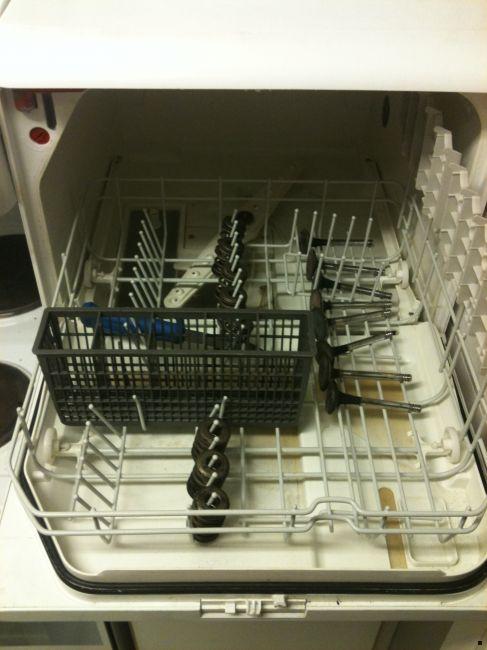

Ons 22 jun 2011 17:04 Svara med citat
Väntar fortfarande på ventiltätningar från autodelar.net för att kunna plocka ihop toppen. Börjar bli sugen på o se om det blir någon effektökning Regular Smiley Men som tröst fick jag hem ett trevligt litet paket med redstuff bromsklotsar till mina VR6 bromsar. Nu saknas bara VR6 länkarmar med spindelleder för att kunna genomföra operation bromskonvertering. Blev väldigt nöjd när jag såg att bromsklottsarna har precis samma färgkod som jag använt när jag målat bromsok och bromssadel Very Happy
Där fick ni även ett bra speltips på köpet Wink True classic

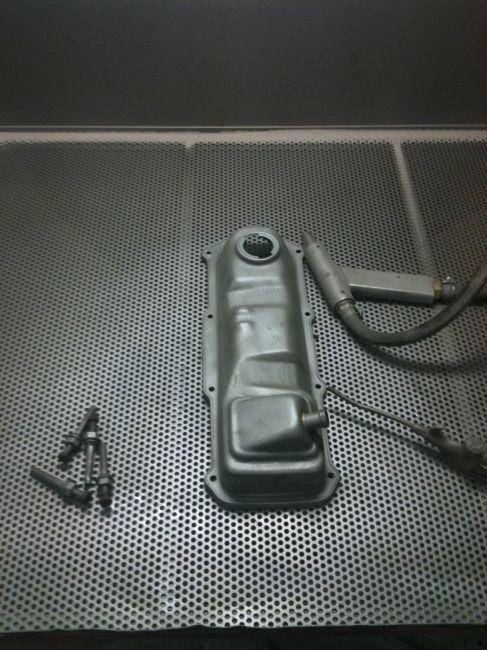

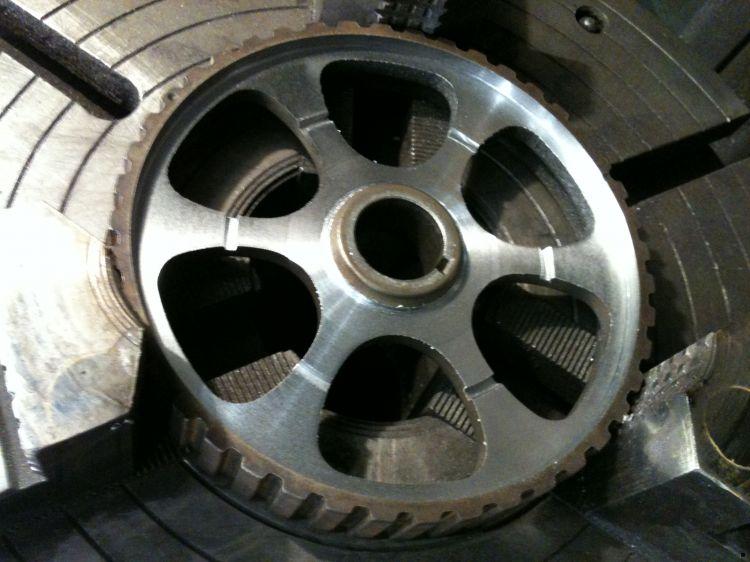

Svarv, svets pelarborr och roterande fil! Många timmar tog det men sparade 1500 spänn. Känns alltid lite roligare att tillverka själv dessutom Wink Nu är drevet nästan färdigt. Det som återstår är att fila upp ett passhål som var lite väl tajt och gradera navet på drevet. Bilderna säger det mesta.
Kunde inte låta bli att testa det nyrenoverade glasblästerskåpet på jobbet Drool

GTIEXTREME
Tor 23 jun 2011 23:53 Svara med citat
Trevligt med glasblästring Thumbs up
Ska du blästra grenröret också?
Bug_roos
Golf 2 1,8 -91 Ort: Mölndal
Fre 24 jun 2011 1:56 Svara med citat
Ingen idé att blästra grenröret eftersom det bara börjar rosta direkt igen. Däremot har jag gjort annat med grenröret ikväll. Blev lite överkurs med tanke på att det är till en RP motor och budgeten är satt låg i väntan på 1,8T snurra Men jag hade ju redan grejerna hemma och vill se om det blir någon lägre insugttemperatur Rolling Eyes

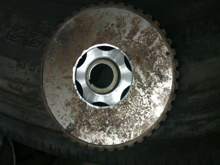

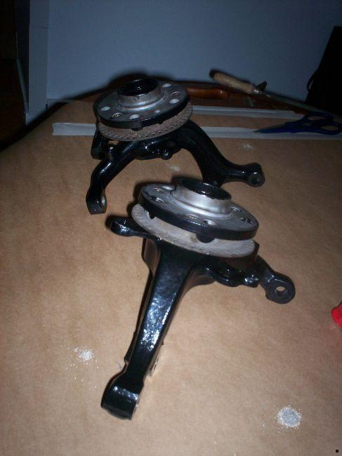

Monterat nya lager i mina VR6 spindlar. Kändes dumt att försöka kladda på ny färg på tandhjulen till ABS:en det sitter tajt som det är. syns inte när det är monterat heller

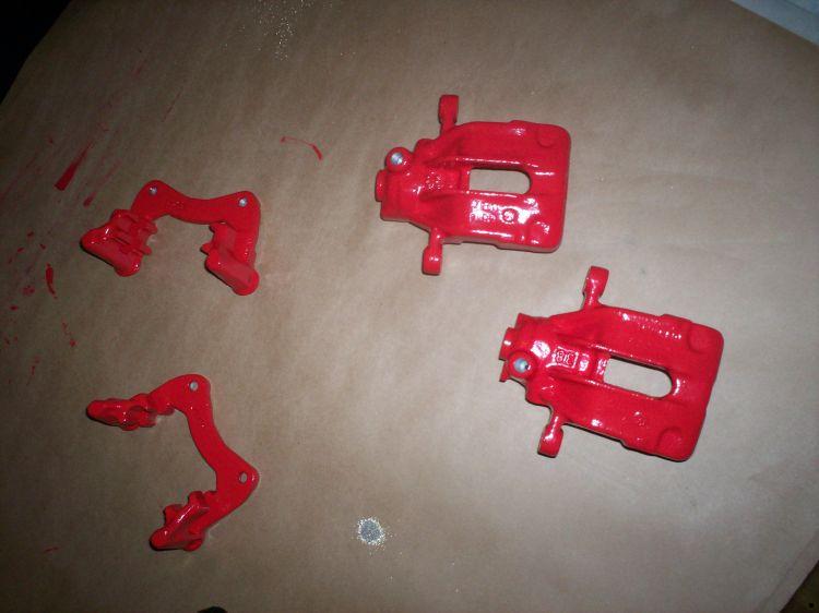

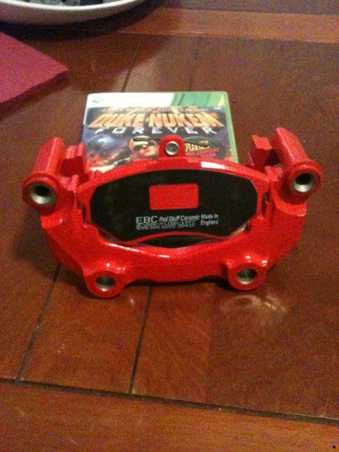

Blästrat och påbörjat målning av bromsok bak

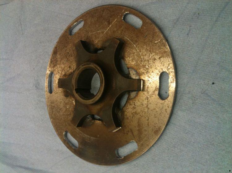

Nu till det kluriga Think Såg att handbromsjusteringen som satt i vänster bromsok var ganska illa där an. någon som vet om den går att köpa fortfarande eller har detaljen utgått ur sortiment hänvisat till att köpa nya ok? Ber om ursäkt för värdelös bild.

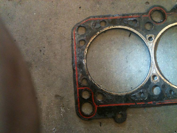

Äntligen Very Happy Sent blev det och sömnen blev lidande. Lite strulande då jag hade glömt lite packningar och div hemma som man fick åka och hämta. Är riktigt nöjd. Nu återstår det bara att se om det håller. Passade även på att ta bort "strypningen" som sitter i luftburken. Är lite för trött för att göra mer utförlig beskrivning. Bilderna får tala för sig själva.
Gamla toppen
Söndertryckt topplockspackning

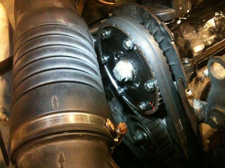

Monterat och relativt klart
Övre kamremskåpan får nu inte plats pga bultutsticket från kamdrevet. Får klura lite på det.
Effekten höjdes ordentligt märkbart. Ingen i GBG med mk2 16V som ställer upp på lite prestanda jämförelse?
