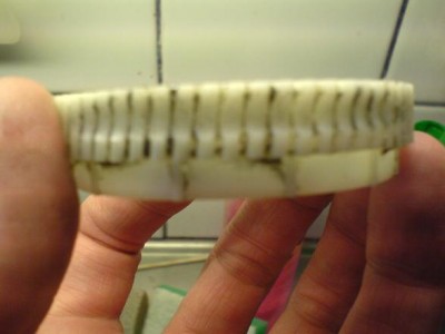

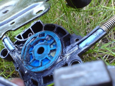

Har skruvat isär grejorna och funnit att wirarna behövds smörjas. Nästa som hände när jag provkörde var att den knattrade om motorn sen låste den sig. Det var ett stort plastkugghjul som var utslitet så den kuggade över och sen kom fel och låste allt.
Ska kolla på VAG om de säljer kugghjulet löst för då är det samma fel på andra dörren. Risken är väl lite att de skulle ha en sån grej på lager - blir väl en hel dörr minst Mad

Jag var på VAG och det var ungefär som jag trodde; kugghjulet gick inte att köpa. Man måste köpa hela motorn med tillbehör... suck!
Var på en självdemonteringsskrot och de ville ha 200 kr för elhiss men inga Golf III var inne i dag. Juste pris tycker jag! Fast man vet förståsinte hur bra de är då. Sad
