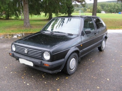

Ny på forumet och nybliven ägare till en VW Golf Manhattan -90.
Har aldrig haft en Golf tidigare, men är redan såld på dom. Vilka otroligt roliga och trevliga bilar att köra! Mitt exemplar är inte det vackraste att se på direkt, men den går mycket bra. Har några saker att åtgärda, så som handbromsen (tar dåligt), ingen instrumentbelysning och torkaren bak funkar inte.
En bild på "pärlan"...
SvartaGolfen
Golf 2 1.8 CL -90 Ort: Orsa |
| Mån 17 sep 2007 12:30 |
Välkommen till forumet!!
Min golf såg ungefär ut som din gör nu när jag köpte den,sen har du skärmbreddare oxå.
Det är ganska billigt att styla en golf med tex. lite andra lysen,sänkning,snygga fälga (halva bilens utseende),emblemlös grill,backspeglar typ m3 m.m.
Angående din handbroms så i bästa fall så kan det vara bromsbackarna som är slut,men åt mig så hände det så att en wire gick av (sitter 2st,en till varje sida).
Instrumenteringen kan vara så enkelt som att bredvid instrumenthuset på vänster sida så har du ett litet reglage,så kallad dimmer.....testa att vrida på den.

Ny lack och snygga fälgar är väl det jag först och främst vill ha...
Angående handbromsen, så är den spänd ordentligt, men spaken tar högst upp och väldigt dåligt. Färdbromsarna är det inget fel på, dom tar finfint!
Instrumentbelysningens dimmer har jag vridit på, men det händer inget. Bytte också säkring. Vad jag förstod, så är det samma som reg.plåtsbelysningen...eller är det fel?
Nån som vet hur mycket kylarvätska systemet rymmer? Jag har letat, men inte hittat nått svar. Ska köpa rep.handboken, när jag får pengar...

Ruskigt fin Golf du har SvartaGolfen!
Önska en annans var i liknande skick...man skäms nu.

har också en svart goffe. niggablack ^^,
Är din mattsvart eller luras man utav bilden?
Bra utgångsobjekt, om den nu är lite rostfri som det ser ut

Av nån anledning verkar dom ha bättrat på med mattsvart???? Jag har inte hittat några rosthål, men det har börjat komma blämmor under kofångaren bak. Under ser bilen väldigt bra ut och det finns ingen buckla i karossen...
Väldigt läcker Golf du har!
