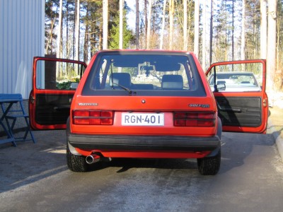

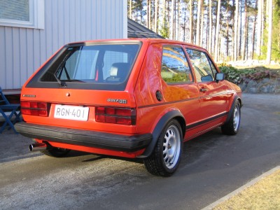

Här e lite bilder på mitt projekt....
Mvh Nicklas

Riktigt fin!!
1800 motor också va?

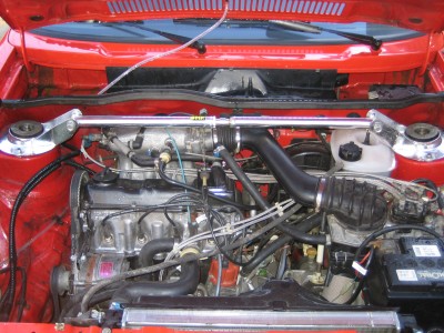

Bilen hämtades från sverige i januari och jag har nu fixat en del på den.
Bytt till Corrado framskivor och monterat skivor bak,monterat övre+nedre
fjäderbensstag framme samt övrestag bak.
Bilen har coiloverben runt om samt polybussningar.
Toppen har jag portat och planat samt vassare kam och justerbart kamdrev
monterat,extraktorrör+2"avgas,K-jetten ska justeras och bilen bänkas nu i sommar så fort jag fått lite km på den "nya" motorn. Och JA den e 1800...

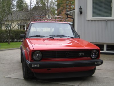

Lite nya bilder på bilen med min nya takställning på. Cool

Takräcke är fräckt! Laughing
Riktigt fin mk1:a!
Sön 21 maj 2006 13:27 Svara med citat
mm denne var fräck.. nåt sånt hade jag tänkt min ska se ut också.. Razz
Fast silver Angel

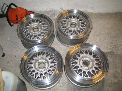

Nu e de på gång med nya fälgar.... BBS RM mums...
Väntat länge på dessa, Pray ska poleras nu bara och på med nya däck...

Nypolerade fälgar Wink

Ser riktigt bra ut..
Skriv gärna ner hur du gick tillväga.

Tja,e riktigt nöjd faktiskt... Razz
Började med att plocka isär fälgarna,sedan tog jag bort all lack på de yttre fälgbanorna med
Sikkens "paintstripper" färgborttagningsmedel,sedan slipade jag skadorna med grov slipduk
och byggde sedan upp ytan igen med finare slipduk för att sedan avsluta med Autosol polerpasta
Nu fattas bara de nya centrummärken som jag beställt i kolfiberlook med chrome text,tror det
blir helt ok under ettan,ska bara ha på nya däck nu bara...195/45x15 alt. 165/50x15 vet ej själv
