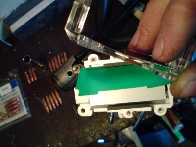

någon som vet om man kan byta ut den där gröna plast "skiva". Jag har en plastficka som jag hade tänkt klipa en bit ifrån och sätta in.fukar det?
Berglund
Tis 15 maj 2007 19:45 Svara med citat
det är baksidan av klockan glömde seja det Smile
Tis 15 maj 2007 22:01 Svara med citat
bort med skiten och sätt dit annat. inga problem. det är den plasten som gör lampan grön.

jag tog en plastficka och klipptetill så nu är den röd Thumbs up

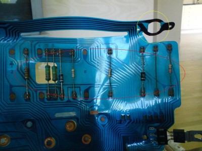

Efter som att det redan sitter motstånd på kretset (röda ringen) så behöver man väll inte ha motstånd om man kopplar in dioden där den gammla lampan satt (gula ringen)? Eller?
Monzen [GTi + Cab]
Eos 2,0 TFSI Ort: Ystad
Ons 23 maj 2007 17:57 Svara med citat
Tror inte att de där motstånden är till just belysningen...
