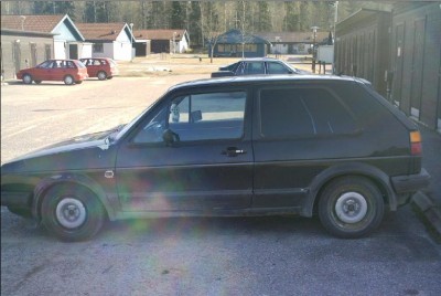

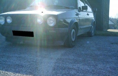

Bilen vid byte
golf gti 8v 87a..
sänkt med JR suspension.
13" plåtisar med vinterdäck.
Skärmbreddare.
Men bara en taklist.
Gti grill.
Sportratt.

Bilder från bytet

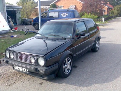

Såhär ser bilen ut med nya fälgarna.
Kort på fjäderbenstaget och nya grillen kommer..
