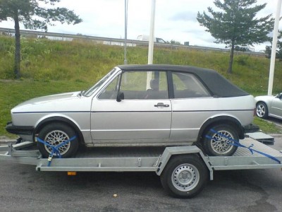

Hej!
Jag har varit medlem här på forumet en kort tid men redan nu upptäckt att det finns personer som är hjälpsamma och ställer upp och svarar när det dyker upp frågor. Jättekul.
För någon vecka sedan så blev jag ägare till en Cab från 1980. Ingen skönhet direkt, men det kan bli. Ska besikta den nästa vecka, så vi får väl se om dom smetar på en spansk flagga på framrutan, eller om man får köra hem med en diger arbetsorder. Om man ska se till vad jag betalade för bilen, så finns det väl egentligen inga fel som kan vara för stora.Sufletten är endast 1 år gammal, bara den kostar ju ca: 3500kr. Dessutom så är den isolerad, så man kan köra med bilen sent fram i höst om man vill. Tanken är att besikta den som den står nu och åtgärda det som måste åtgärdas och sen åka med den i sommar. I vinter ska jag göra följande:
*Byta trösklar.
*Byta frontpartiet.
*Byta bakplåt.
*Fixa inredningen, ny klädsel etc.
*Ny lack.
*Byta stötdämpare/fjädrar.
Sen tillkommer lite annat som framlyktor,bakljus osv. Självfallet är det ju plånboken som styr d'oh! det tillkommer säkert en hel del annat som man inte har räknat med. Det här blir mitt första-bilprojekt. Jag har gjort i ordning några motorcyklar förut, så det här ska bli riktigt skoj Thumbs up . Jag kommer att uppdatera tråden så snart det händer något med bilen. Jag kommer att bomba er med frågor, var så säkra Thumbs up . Fortsättning följer.

Välkommen, trevligt att du trivs bra här.
men säger att bilen ser bra ut. var det lite saker som inte var bra? för den ser bra ut på bilden måste jag säga.
så den får du nog så fin så fin skulle jag gissa.
som sagt, välkommen.

Tack jöns. Det är lite att svetsa i hjulhusen, innerskärmarna och trösklarna osv. Under är den riktigt fin. Lite ytrost här och var. Men jag har köpt på mig det som behövs för att börja svetsa. Jag har en bekant som sitter på inköpsavdelningen på en av våra större bilreservdels-grossister och jag har fått ca: 40% rabatt på deras web-priser. Så jag har kommit över delarna till RIKTIGT bra priser. Frampartiet, inklusive huvlås och rambalk tog jag från en skrotad Caddy här på våran lokala bilskrot. Lite ytrost här och där. Kostnad: 100 spänn. Hos vissa handlare går den lös på 1500-2000 kr. Tanken var att ta framskärmarna från samma bil. Visserligen lite buliga, men min kompis som är billackerare sa att det går att rikta upp. Under tiden som jag och min son står och tar bort skärmarna så går en gubbe förbi och frågar om jag är intresserad av att köpa ett par jättefina skärmar till en MK1:a. Vad vill du ha för dom då? 300 spänn sa han. Jag tar dom, sa jag. Dom är snudd på lika fina som nya Dancing . Så jämfört med handlarnas priser så har mina reservdelar kostat kaffe-pengar. Alltid en bra start på ett projekt Angel .

Det får man ju ta och gratulera till. ibland måste man ha bra flyt.
och det är alltid bra att ha vänner som kan hjälpa till med saker. så man har lite nytta av dem.
och du har lite mek-hjälp med. det är ju inte fel. har funderat på en cabbe med nu under sommaren. men det blir inte förren nästa år.
men det blir ju självklart en golf cabbe. men själv så föredrar jag mk2.
en smaksak. du fick denna billigt med vad jag förstod..
