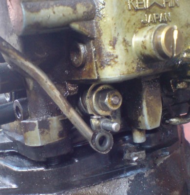

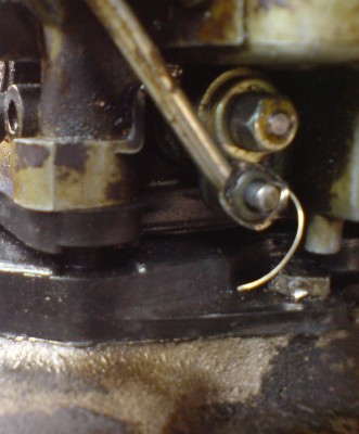

Jag hittade dessutom en grej som inte satt som den skulle. Det gjorde ingen som helst skillnad när jag hade fixat det i alla fall. Någon som vet vad det är och vilken funktion det fyller? Kolla bilderna. Jag lagade det med hjälp av fjädern från en kulspetspenna. Very Happy
//Coffe

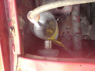

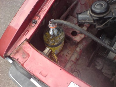

Jag provade att tanka en PET-flaska med bensin och tog loss slangen vid filtret och stoppade ned i flaskan. Nu gick bilen som den ska igen! Slangen räckte ned till bensinen så pass att motorn dog precis när jag svängde in på uppfarten, jag rullade sista metrarna. Det är noga avvägt det! Very Happy
Slangklämman vid skarven mellan bensinröret och slangen satt lite löst märkte jag. Det pyste lite när jag ruckade på slangen direkt efter att jag stängt av motorn. Jag drog dit den ordentligt vilket resulterade i att bilen går lite bättre. Men problemet kvarstår fortfarande. Nu vet jag i alla fall att felet är någonstans mellan tanken och fram till slangen i motorrummet. Jag kollade bensinrören så gott jag kunde och tyckte mig inte kunna hitta något fel på dem.
//Coffe

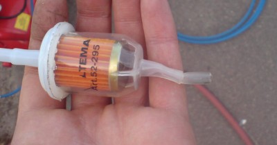

Så här såg bränslefiltret ut.
//Coffe
