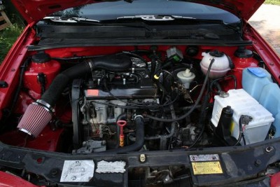

Jag tog bort luftburken, den har bara med förvärningen av luften att göra om jag fattat rätt. blev någon slags vacuum slang som bara hänger där men det blir nog bra Wink
fick dock ingen ljustering av ljudet :'( hade innan bara simons sportavgassystem men jag hör ingen direkt skillnad.. buhu..
Kanske kommer sen när man kör? Regular Smiley

Tor 16 aug 2007 20:51 Svara med citat
Drog på lite gas och det lät bättre Wink Fasen va gött det lät Very Happy
Fick modifiera en av adaptrarna (70mm var för stor tyckte jag) så nu sitter den som en smäck. Bara mitt hemmgjorda fäste som som sättas fast imorgon, väldigt fult med det funkar säkert.. tacka gud för epoxylim Razz

Fixade bättre fäste idag Razz Drog sönder det gamla haha.. inte så bra Regular Smiley nu sitter den stabilt.
Alltså den effektmässiga förändringen är ytterst liten, i varje fall med mitt Decanefilter - märker inget prestandamässigt.
Skillnaden blir, som mellowd skriver att insugsljudet förändras, det låter som man rusar motorn och det tar aldrig slut. Mitt börjar typ vid 2700rpm och där låter det gött, men min tändning är nerställd (dåligt HC värde) så ska byta lite packningar och annat för att sedan ge mig in på hc-värdet..
Gällande vatten/fukt så kan det komma in i luftburken också.. Kör man en dag när luftfuktigheten är 95% så lär det komma fukt där så jag tror det inte är en faktor för ekvationen att oroa sig över Smile

Köpte mitt sportluftfilter för 350kr ink rengöringsset. Väntar dock på rengöringssettet..
Funkar KANON, ljudet är grymt. Fick tillverka ett eget fäste bara (lite möbelvinklar fixade biffen).
Kan ta en bild på min lösning och lägga upp i brist på annat. Ska tvätta bilen senare idag så kan ta bild efter motortvätten.

Här kommer bilderna på mitt öppna filter.
