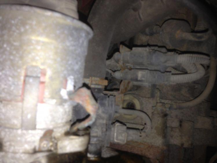

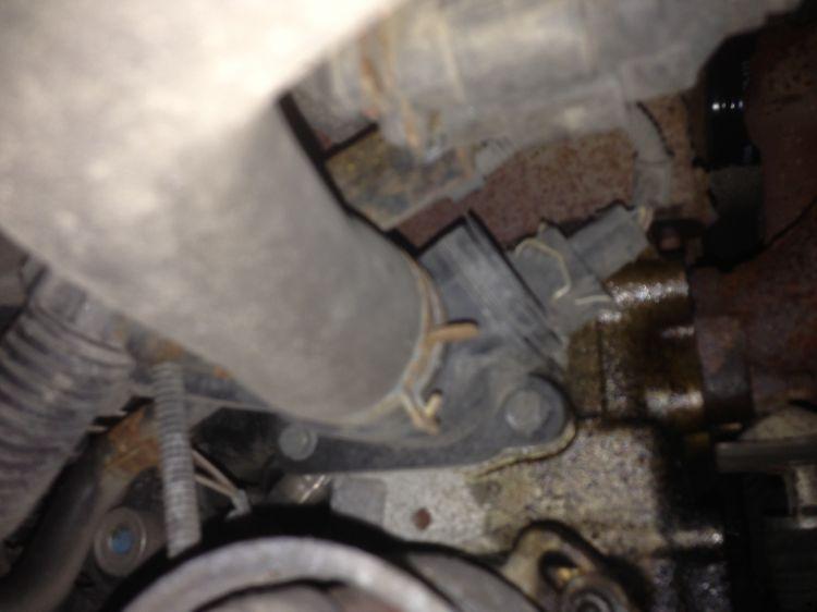

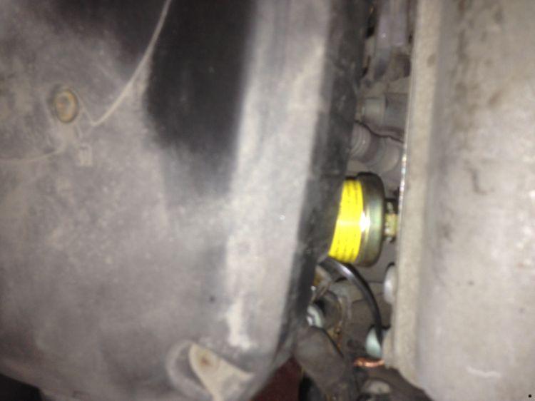

Ersatte oljegivaren (o.3bar) . Fick ta bort motorlystöggla och en insex bult till insug för att få plats. jordade givaren i motoröglebult och en kabel in i kupe + 12V från batteri. Jord tog jag inne i kupen. Nu kan jag se tryck när jag kör. Detta är inte en permanent lösning. Oljetryck är bra. Till och med lite "för" bra. riktigt kall motor och trycket är över 5kg/cm.
bild på höger sida av toppen
bild på övre vattenslang in i toppen
Frågan är var den andra oljegivaren är??

Sanningen är nog att det bara finns en oljegivare och den är trasig.
Den jag bytte till hade visserligen rätt värde men var inte original.
Satte dit en original oljetrycksgivare som hade grön topp.
(piratdelar i all ära men eldelar som är Original är oftast bäst)
På den gamla såg man inte beteckning, men med en original bredvid kunde man gissa det man inte såg och då insåg jag att det var samma.
Bruuuum!! Allt funkade och trycket var normalt. Nu ska jag bara montera oljetrycksgivaren på ett bättre ställe. Troligtvis blir det en banjo koppling och en bit oljerör till givaren och en slangklämma rrunt givaren så den inte inte skramlar lös.
