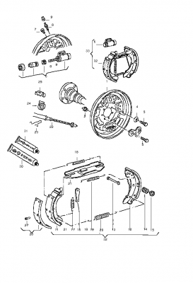

Hävarmen i trummorna bak till backarna.
Smörjning som krävs:

Vilket nummer på sprängskissen är hävarmen? Lite osammanhängande.. Men jag gissar på nummer 6? Låter korkat jag vet men jag kan inte allt Razz
Dessutom hur får jag upp "locket" på bromstrumman? Skruvad på baksidan..? går den att bara ta bort utan att allt åker hejvilt iväg?
