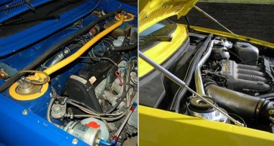

Det passar inte på grund av att stagen har helt olika utformning för respektive modell.
Kolla på bilden nedan så ser du vad jag menar.

det finns skilda stag till 8v och 16v, har sett att det är likadant med mk3. 16v staget är bockat så att allting ska få plats. ett 8v stag passar alltså inte på en 16v.
MEN jag kan faktiskt tänka mig at ett 16v stag skulle passa på en 8v
nu skulle jag vilja säga en sak om bilden på 8v...kan säga att ett sånt stag betvivlar jag på att man får in i en vanlig 8v golf min cl går det inte på för där sitter anslutningen till luftburken på centralinsprutet..dessutom har motorn crossflow på bilden Wink vilket inte är direkt så normalt mer än på rally bilar Cool

DaViD^^ skrev:
förstår inte riktigt varför dom från början gjorde så
eftersom det finns gott om utrymme på både mk1 mk2 för att ha crossflow
för att inte tala om utrymmet i golf 3, man kan ju nästan kliva in mellan motorn och kylaren och stänga huven efter sig Very Happy

om någon lägger ut ett stag på en 8V utan crossflow topp så ser vi rätt snart hurvida det skiljer
enligt mina uppfattningar så fungerar nog 8v staget på 16v och viseversa då båda bilarna har rätt mycket långt bak på motorn men jag är inte säker Regular Smiley

men ett 8v stag går ju inte bakom motorn, utan mer rakt över...så det passar nog inte på 16v, eftersom 16v är högre, så staget på en 16v måste gå bakom istället. kanske funkar tvärtom, men jag vet inte... Smile
Vet inte jag, men det ser nästan ut som att enda skillnaden är att dom vänt staget "upp & ner"...
E man lite klurig kanske det går att använda på båda modellerna?
har du fan rätt i.. eller så är de bara att vända på den.. den vänstra foten på den högra sidan osv..Razz
